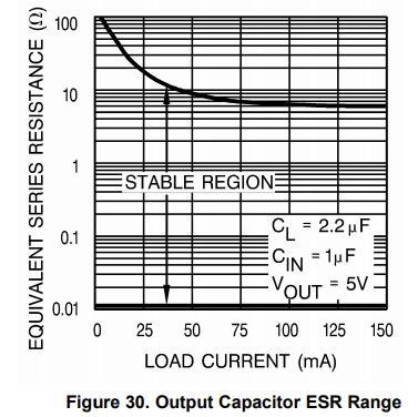

我对连接到 LP2951-N 的输出电容器有疑问、数据表中有不同的陈述:
  • 第8.3.7段(第17页)指出、输出电容器可以是 ESR 低至6m Ω 的陶瓷电容器
  • 第9.2.1.2.1段(第20-21页)所说的不是应用程序的 ESR。 需要5欧姆、并且必须添加一个与输出电容器串联的额外电阻器。
什么是正确的、什么是错误的? LP2951-N 能否仅使用陶瓷输出电容器即可稳定运行、或者是否需要额外的1 - 2 Ω 串行电阻器?

    你所指出的各节并不矛盾,但我同意第二节可能更加明确。  第二部分讨论了铝电解电容器的标准、其中建议的 ESR 为5 Ω 或更低 、谐振频率高于500kHz。
    LP2951-N 是陶瓷稳定器件。  数据表中的图30可能是输出电容器 ESR 范围中稳定性最清晰的部分。
