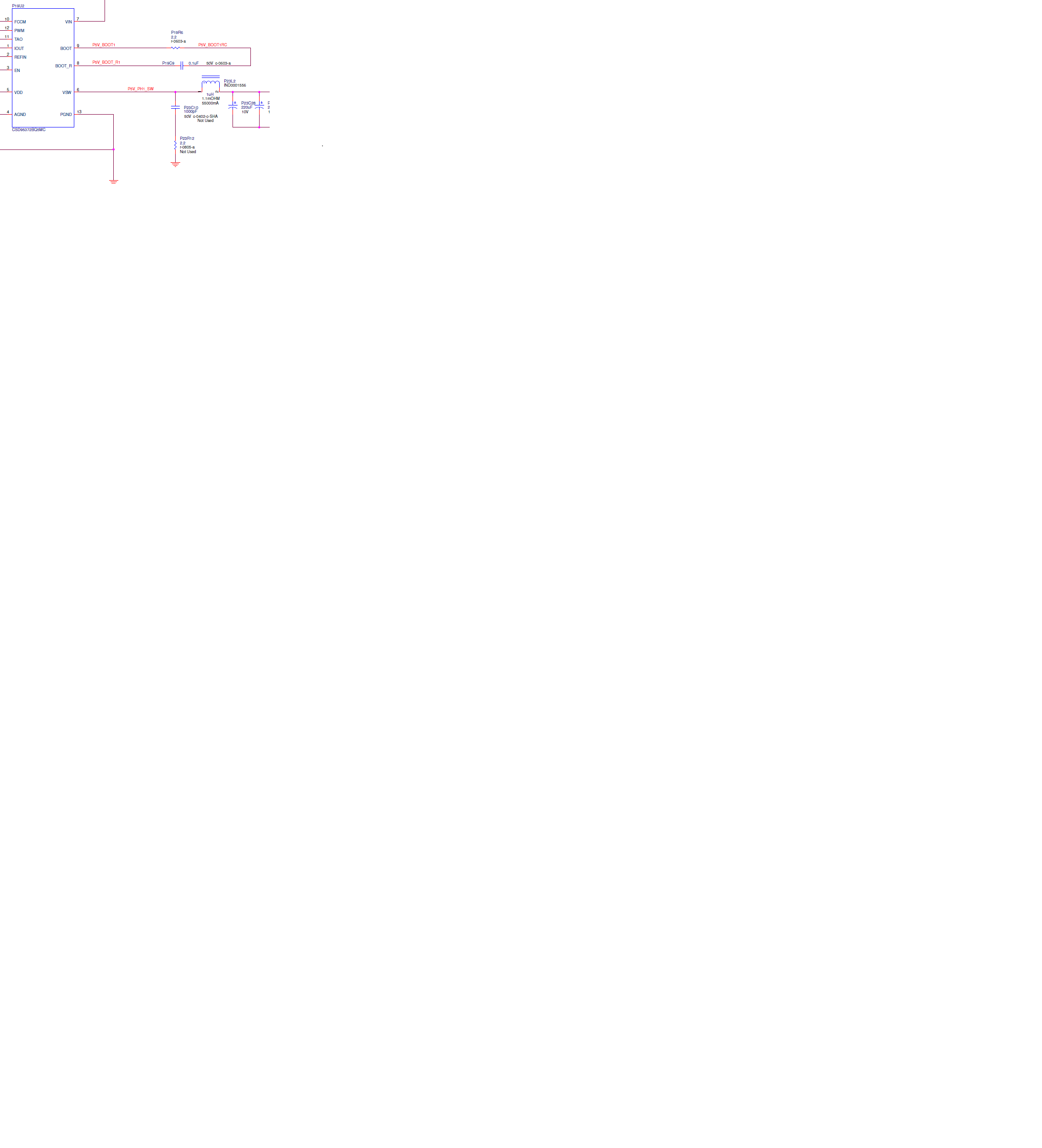

尊敬的专家:
由于 CSD95372BQ5M 集成了高/低侧 MOSFET。 我无法检查是否存在击穿风险。
如何计算自举电路的 RC 值?
下面的电路是12Vin 至5Vout 应用的功率级部分。 如果我将电阻器从2.2欧姆更改为3欧姆、那么下面的自举电路是否存在风险?
谢谢! 自举电路中存在风险?
    Ben、
    我正在对此进行调查,希望在24小时内得到答复。
    我从专家那里得到的关于该器件的响应:
    CSD95372B 中的集成驱动器旨在防止击穿。 自举电阻器主要用于减少开关节点振铃。 从2.2 Ω 变为3 Ω 不会带来击穿风险。"
