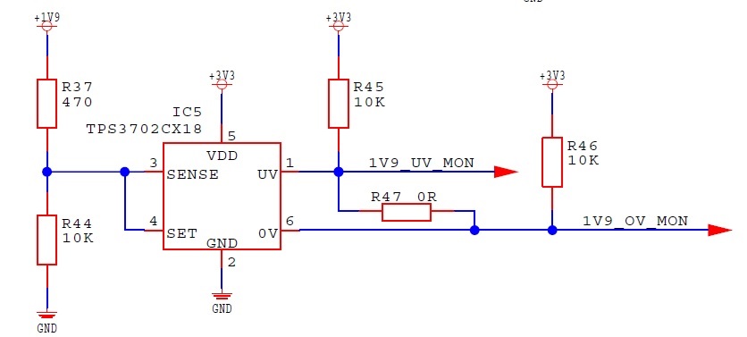

我尝试使用  TPS3702CX18在 SENSE 引脚处使用分压器感测1.9V、将 SET 引脚设置为高电平、以获得5%容差和3.3V 时的 VDD。 数据表参考 应用报告《优化比较器输入端的电阻分压器》(文献编号:SLVA450)以了解详情。
以下是我的问题。
在应用报告中的公式中、感测比较器的基准电压是多少? 此应用手册有一个不同的 IC、其基准电压为0.405V
2.我当前使用的分压器的 R1 = 470欧姆,R2 = 10000欧姆。 我似乎得到了非常严格的容差、如3.5%而不是5%。 我应该使用什么分压器? 接下来、我将尝试 R1=1000、R2=18000
3.在我的情况下,SET 引脚应连接在分压器或1.9V 电压下的哪个位置?
请建议正确的设置。

    很抱歉、我们遇到了供应商问题。 提供了 TPS3702AX18、而不是 TPS3702CX18
    Dhavat
    此器件 TPS3700具有可调节(使用外部电阻器)版本。 您是否已经签出了该器件? 我认为这是您应该使用的器件。
    就 TPS3702而言、我们提供1.8V 版本、用于监控1.8V 电源轨(当电源降至1.69V 或1.73V 以下时、会发生欠压情况、具体取决于 SET 引脚的配置)。 这些阈值是否满足您的1.9V 监控器要求? 如果没有、您可以使用3.3V 版本并使用外部电阻器、但我还是建议您仅使用此器件 TPS3700的可调节版本。 如果您有任何其他问题或需要任何其他支持、请告诉我。 谢谢!
