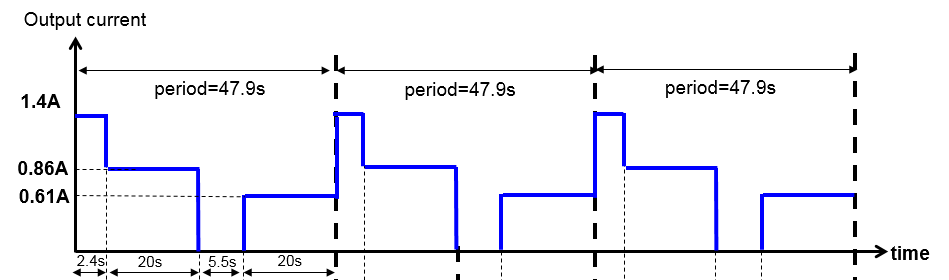

尊敬的先生:
我想生成这种波形。
2.4s 时为1.4A、20s 时为0.86A、5.5s 时为0A、20s 时为0.61A。 它也需要重复。
如下图所示。 (该电流将流入 LED)
我能否使用给定的 GUI 生成这种波形?
或至少生成持续20秒的1.4A 电流。
我们可以获取 MSP432的示例代码吗?
或任何建议方法来实现?
谢谢。
    Hao Lo、您好!
    感谢您的提问。
    LM36011并非真正针对此应用而设计。 其最大闪存超时设置为1.6sec。 但是、可以通过并行使用多个 LM36011并编写一些自动化例程来实现此配置、从而控制函数发生器、使其定期运行并更改寄存器设置以更改 LED 电流。
    我建议您查看其他更适合您应用的产品(例如 LM3642等)。 如果您仍想使用 LM36011并拥有实施所需的资源/专业知识、我可以为您提供建议。
