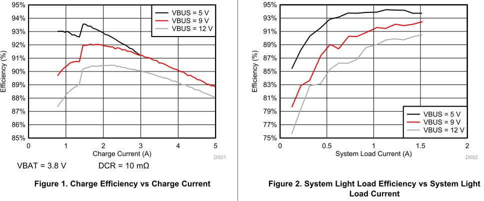

我知道数据表中的效率数据是在室温下测量的、那么您是否有其他温度下的任何实际数据? 客户想知道温度变化的情况。 任何温度都很有用、但其规划温度范围为0°C 至45°C。
Satoshi / Japan Disty
    Satosi-San、
    我们没有温度范围内的效率数据。 大多数差异将是 FET 和电感器 DCR 的传导损耗。 估算相对简单。 如果您需要帮助、我们可以联机进行讨论。
