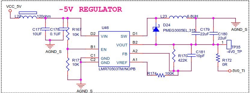

您好,
我们在其中一个设计中使用了 LMR70503。 它连接到6个运算放大器缓冲器。 我们计算了缓冲器所需的电流,大约为50mA,不超过 LMR70503的限制。 我们看到 、在某些电路板中、LMR70503受到损坏[未提供预期电压。 它提供大约0.3V 至0.6V]。 请告诉我 LMR70503损坏的原因是什么 ?
规格:
请参阅下图。
输入电压:5V
输出电压:-5V
所需的电流消耗能力:60-70mA
    我们将对此进行研究、并将很快返回给您。
    除了 L22、您的原理图外观几乎与数据表中发布的原理图相同。 L22是铁氧体磁珠吗? 如何施加输入电压? 施加输入电压时、您是否在 VIN 引脚上看到过冲? 如果存在过冲、它可能会超过 IC 的最大额定值6V 并导致一些损坏。 当您施加 VCC_5V 时、您能否捕获 VIN 到 GND 波形?

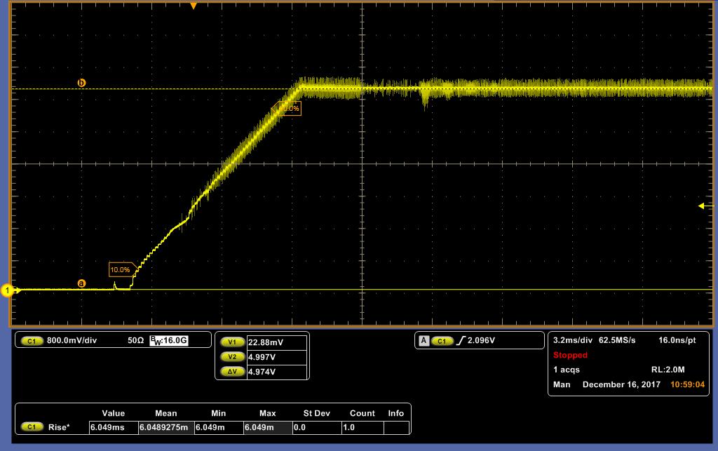

    输入端没有过冲。 请查看下图。
    感谢您提供信息。  还有两个问题:
    1、波形似乎是由50欧姆耦合的探针捕获的。  您使用什么探头?  通常、我们使用1兆欧姆直流耦合器和常规电压探针。
    2.无论如何,上述电压波形是不相关的。  按 VIN、我指的是 LMR70503 VIN 引脚。  您能否在加电时监测 VIN 引脚到 GND 的电压?  我担心前级转换器的输出(TPS5450DDAR?) 可能损坏 LMR70503的过冲。

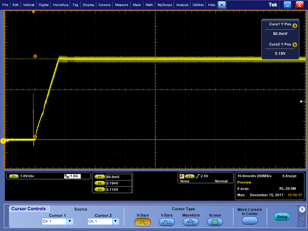

    你(们)好
    请在下面找到答案。
    我们使用1M 欧姆的电压探头进行探测。  请找到使用1M 欧姆探头探测的图像。
    2.无论如何,上述电压波形是不相关的。  按 VIN、我指 的是 LMR70503 VIN 引脚。  您能否在加电时监测 VIN 引脚到 GND 的电压?  我担心前级转换器的输出(TPS5450DDAR?) 可能损坏 LMR70503的过冲。
    请找到在  LMR70503的 VIN 处探测到的下图
    您好、Youhao Xi、
    请告诉我们您对此问题的意见。
    IC 可能会因过压或过流事件而损坏。 在输入电压上升之前存在电压尖峰。 导致该尖峰的原因是什么? 您能否放大该尖峰并查看它可以达到多高? LMR70503的 VIN 最大额定值为6V、超过该值可能会导致损坏。
    稳压器的输入永远不会超过5.4V。
    请告诉我过流是否会损坏 IC?
    该稳压器用作作为缓冲器的运算放大器的电源。
    过流可能会损坏内部 FET、但存在电流限制、因此极少会损坏 OC。 我是否可以麻烦您将 SW 引脚的开关波形连接到 GND? 请使用极短的接地导线-弹簧尖端-用于探头。
