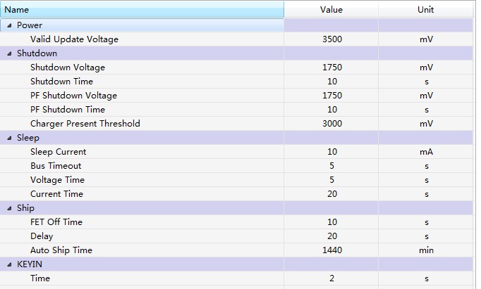

您好:
我有一  个由 bq78350和 bq76930组成的6s 电池保护板、当我将电压降低到2.75V/节时、SMBus 通信断开、但当我提高电压时、通信恢复正常。  当通信断开时、 对于 bq78350、Bq76930的 VCC 电压正常为2.5V。
那么、我想知道是什么导致了这种情况呢?
