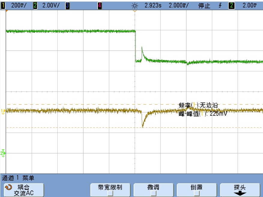

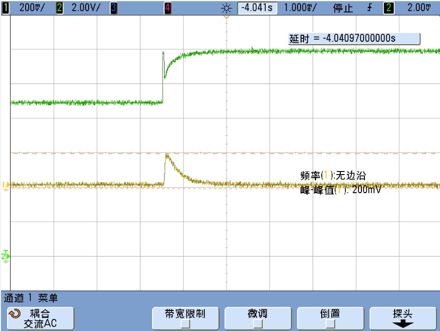

尊敬的 TI 专家:
我的客户在 一个汽车信息娱乐项目中使用了 TI SIMPLE SWITCHER LMR14050、
输入电压通常为12V、输出电压为5V、峰值电流为5A。
现在、他们在原型测试、8V 至12V 输入电压以及12V 至8V 输入电压方面有一些问题、并且输出具有200mV -230mV 的尖峰电压
这是8V 至12V (蓝色)的输入电压波形、LMR14050处于禁用状态
这是8V 至12V (蓝色)的输入电压波形、输出电压(咖啡)、启用 LMR14050
这是从12V 到8V (蓝色)、输出电压(咖啡)的输入电压波形、
这是 LMR14050的 μF、VIN 引脚有一个470uF 电容器和一个0.1 μ F 高频滤波电容器
LMR14050的表中没有用于参考的曲线。
需要你的建议来证明它的性能 ,非常感谢!
Vincent Wei
    输入暂态的目标过冲和下冲值是多少?
    客户需要50mV 的输出电压纹波。
    您能不能给出一些建议来证明、谢谢!
    请说明 EC6的器件型号。
    2.输入电容和值在哪里?
    3、VIN 电压是如何变化的? 当您改变 Vin 时、我还看到 Vin 出现了一些尖峰。
