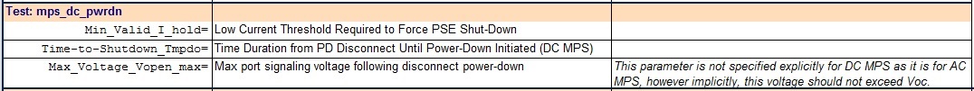

Sifos 的测试在"MPS_dc_pwrdn"项目下失败、如下图所示:
1.情况如何?
2.是否 有任何组件需要修改?
谢谢你。
    您好、Chung、
    TPS2384的默认直流断开电流电平为7.5mA、Sifos 测试平台将作为 PD 执行、并为 PSE 提供 MPS 信号、并检查 PSE 在直流断开时将关断端口的电流电平。 Sifos 测试结果表明、关闭 PSE 所需的最低电流为4mA、这超出了标准。 这是由来自电路的额外端口电流导致的、这将使总端口电流高于7.5mA、并且当 Sifos 驱动5mA 至10mA 的测试电流时、PSE 无法关闭。

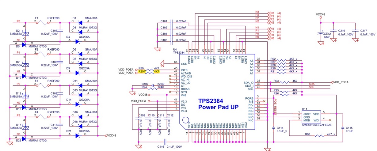

    2.您可以检查 RJ45的电路以及与 Vpwer-PSE 负端口相关的所有其他电路、是否有 LED 之类的电路将驱动来自端口的电流? 如果是、您应该尝试减小它驱动的电流。
    谢谢你
    Jack Chen
    尊敬的 Jack:
    您是对的、它是由 LED 电流产生的。 它在对 LED 电流限制电阻器进行返工后通过测试。
