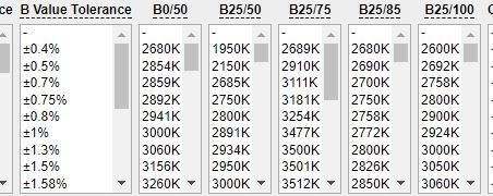

TPS65217 kΩ 说明书规定:"默认情况下、此器件被设置为支持一个10 μ s 的 NTC、且 B 值为3480"。
您能否详细说明通用 NTC 规格中通过提供的指定位置
示例数据表和相关参数。
具体而言、当数据表或 DigiKey 指定此参数时、这并不是那么简单。 请参阅以下参数
DigiKey 热敏电阻目录中的滤波器快照:
那么、B 值 B0/50、B25/50、B25/75、B25/85等是什么?
在随机数据表(随附)中、该参数在表中列为 B25/100。 这是正确的 B 值吗?
底线是、您能告诉我如何接受 TPS65217上指定的"B"值参数吗
热敏电阻规格表中所述参数的相关数据表?

    正确的做法是、它是正确的 B 值。 之后的数字只描述了用于计算或测试 B 值的温度。 例如、在您列出的数据表中、B25/100表示 B 值是由25°C 和100°C 时的电阻测量值确定的。 数据表 B57861数据表的第12页对此进行了说明。

    我想 Karl 详细解释了 B-Value、我不需要详述。
    在被裁剪掉的 Digikey 屏幕截图中、还显示了"Resistance in Ohms @ 25°C"作为滤波器选项。 该值为10k、然后您可以进一步按 B 值进行筛选。
