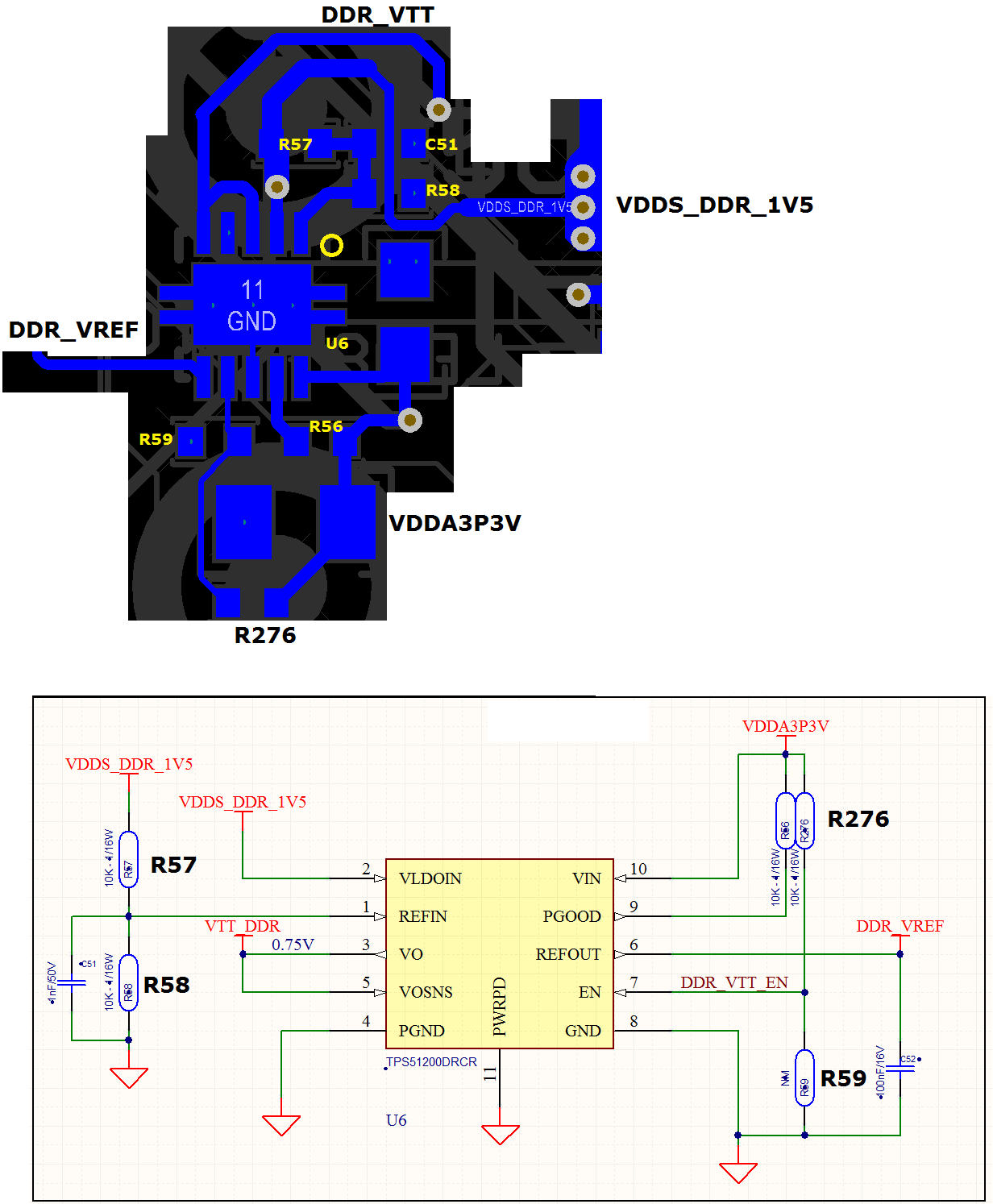

    我想知道为什么 PMIC 的输出不是1.5V。 在此输出中、我们还使用 DDR3稳压器(TPS51200)、如果我从电路中移除此组件、PMIC 将恢复到1.5V 电压、但我没有 DDR3的端接电压和基准电压。
    此电路具有以下特性:

    虽然我不是 TPS51200专家、但我乍一看不到电路有什么问题。 这种情况是否发生在具有多个 TPS51200的多个电路板上? 我的第一个想法是、如果 TPS51200受到 ESD 的损坏、那么输入阻抗可能太低、会阻止 VIO 轨上电。

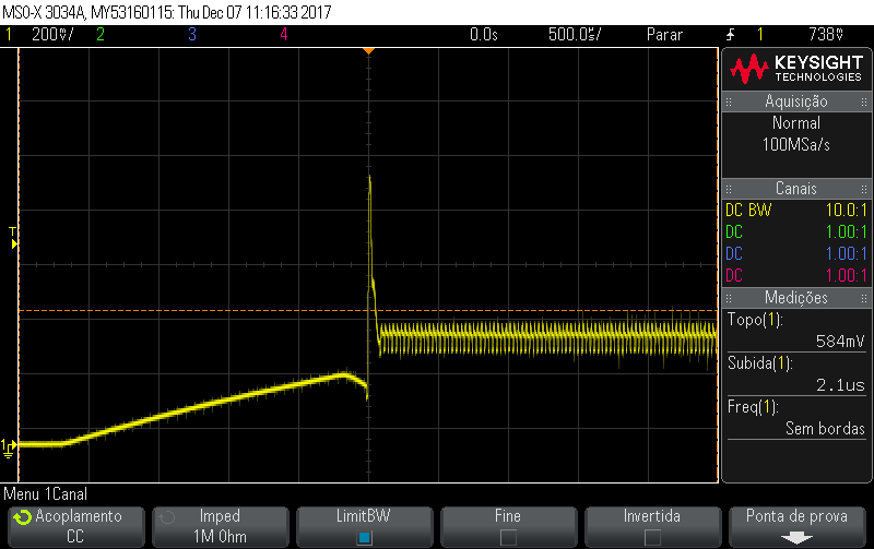

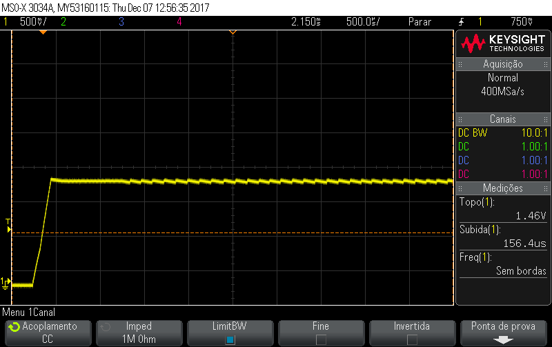

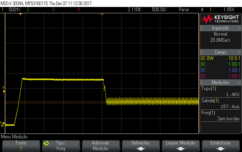

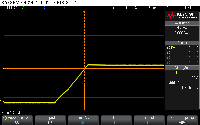

    我测量了以下点:
    1 μ A PMIC VFBIO (SWIO)(不°TPS51200):
    °  TPS51200的2 μ A PMIC VFBIO (SWIO):
    3°TPS51200 VO (网络:VTT_DDR):
    4°TPS51200 REFOUT (网络:DDR_VREF):
    TPS51200输出端与接地端之间的阻抗为5k Ω(不是短路)。
    请评论结果。

    感谢您的示波器截图。 当 TPS51200导通时、VIO 轨看起来会出现、然后崩溃、但如果没有它们处于相同的示波器屏幕截图中、我无法确定。
    您能否从外部电源上移除 VIO 电感器和电源 VIO 轨、并查看 TPS51200是否仍有问题? 不过、我不知道您的电路板是否允许 VIO 按这样的顺序加电。
    您还可以尝试向 VIO 电感器和电流探针添加电流环路、以查看 TPS51200是否会导致过流。 我仍然建议查看 SWIO 引脚(电感器的另一侧)、以查看开关是否看起来正确(例如 VIN 未下降)。

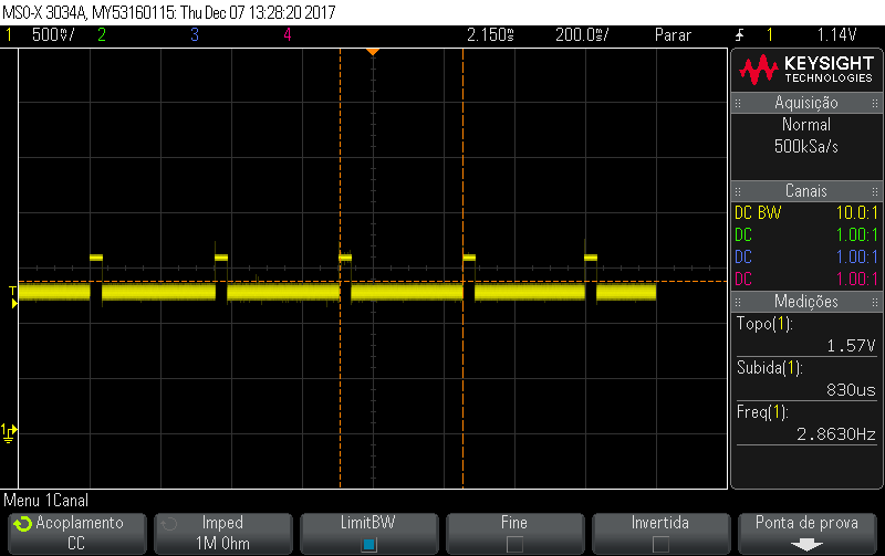

    现在是不带 TPS51200的 PMIC 的 VIO

    您还可以尝试向 VIO 电感器和电流探针添加电流环路、以查看 TPS51200是否 会导致过流。 我仍然建议查看 SWIO 引脚(电感器的另一侧)、以查看开关是否看起来正确(例如 VIN 未下降)。
    当我打开 TPS51200时、PMIC 的输入电压(3V8)不受影响。 TPS51200关断时的引脚开关(SWIO)如下所示:
    谢谢。
