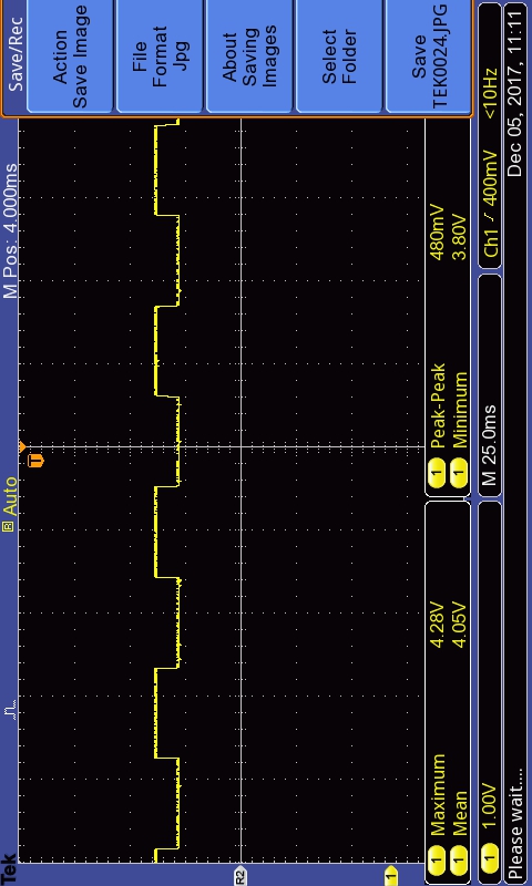

    您是否使用示波器或仪表查看过输出电压?
    在没有电池连接的情况下、单元将处于电池检测例程中、输出将以25mS 的速率在~4.2V 和~3.8V 之间切换。
    尊敬的 Bill Johns:
    请查看示波器中的 BQ24040输出电压图像。 正如您所说的、它在4.28V 至3.8V 之间切换。 但是、要为3.7V 2000mAh 电池充电、我需要从 BQ24040输出侧获得4.2V 的恒定电压。 那么、只有我为电池充电至4.2V。
    我是否需要在输出侧添加任何陶瓷电容器
    谢谢、此致、
    P.Santhoshkumar
    仅 当电池不存在时、才会在~4.2和~3.8之间切换。  有关电池检测例程的更多信息、请参阅数据表中的图14。
    电池存在单元将开始以恒定电流充电、然后转换为恒定电压。
