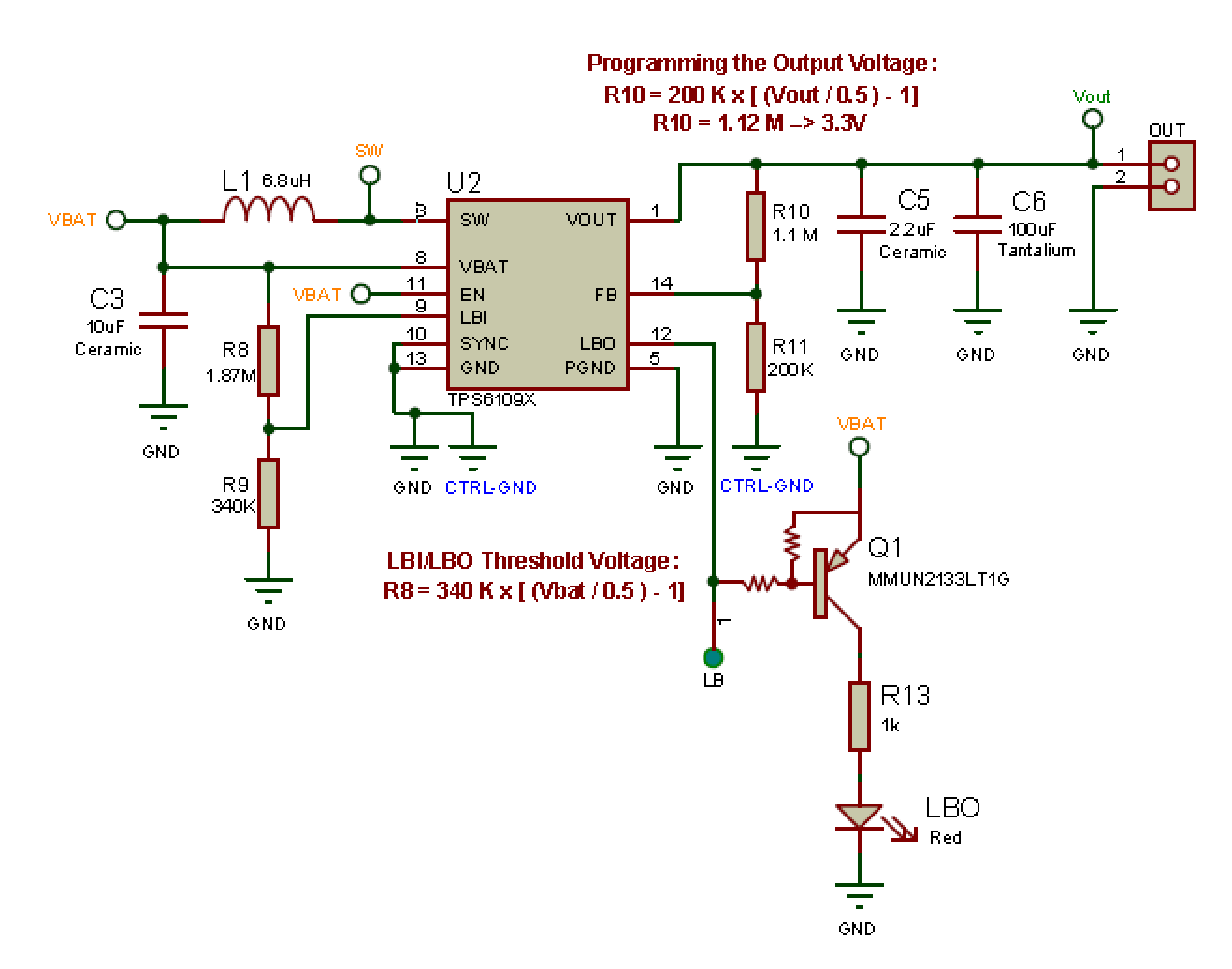

我通过以下原理图体验到出色的输出电压:
我设置 R10值以获得3.3V 的输出电压。
如果 Vbat 是提供4.20V 电压的 Lipo 电池、则 Vout 电压确实为预期的3.3V。
如果 Vbat 增加到5V,则 Vout 电压变为4.82V,这意味着 R10;R11和 FB 未正确设置输出电压。
我进行了另一组测试,获得了正确的结果:
R10 = 1.8M 欧姆、以获得 Vout = 5V。
在这种情况下、Vout 始终为预期的5V、无论 Vbat 电压值在4.20V 至5V 之间有何变化。
请告诉我、为什么将 R10设置为较低的值仅在 Vbat 不超过4.20V 时才能将输出电压设置为3.3V
在这种情况下、Vbat 电压为什么会涉及输出电压变化?
    TPS61090是一款升压转换器、不支持高于 VOUT 的 VIN。 如果您需要将 VOUT 调节为3.3V、我建议您选择降压/升压转换器
    感谢您的回答、它让事情变得更清晰。
    您能给降压/升压系列中的芯片基准提供什么建议吗?
    我需要   4、20至5V 的输入电压 、并获得3、3V 的稳压输出电压 @ 2A。
    是否有与 TPS61090引脚对引脚兼容的降压/升压芯片,以便 最大限度地减少我们的实际设计和 PCB?
    非常感谢您的帮助、
    库伦、您好!
    对于4.2V-5V 输入源、在2A 时转换为3.3Vout、您只需要一个降压转换器。 TPS82084是一个非常简单的模块、可实现此目的。
    旧款 TPS61090升压转换器不会引脚对引脚降压。
    好的、我们希望在2A 电流下生成3.3V 或5V 输出电压、该电压由1S Lipo 或稳压5V 输入供电。
    最后,用 TPS63020降压/升压替代我们现有的 TPS61090升压转换器是否是一个不错的选择?
    是的、如果您的电池电压可能低于所需的输出电压、那么您需要降压/升压。 TPS630252最佳。
