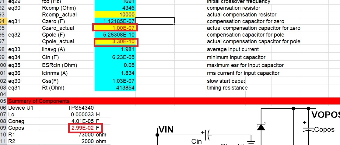

你(们)好,先生
我使用以下参考值并使用计算器进行设计
 1. Copos=30mF,但参考设计=22uF*3,哪一个是正确的?
2. Czero 和 Cpole 参考设计使用0.1uF 和330pF,但计算器的结果是0.112uF 和526pF,我可以参考
e2e.ti.com/.../6011.SWIFTPOSNEG_2D00_CALC_2D00_v4.xls
1。
    首先、Copos 计算中出现错误。  该电芯 B109直接参考电芯 C80、这是最大 ESR、而不是输出电容。  补偿值相当接近。  将 Cpole 降低到 Czero/100以下不会增加任何相位增益。
