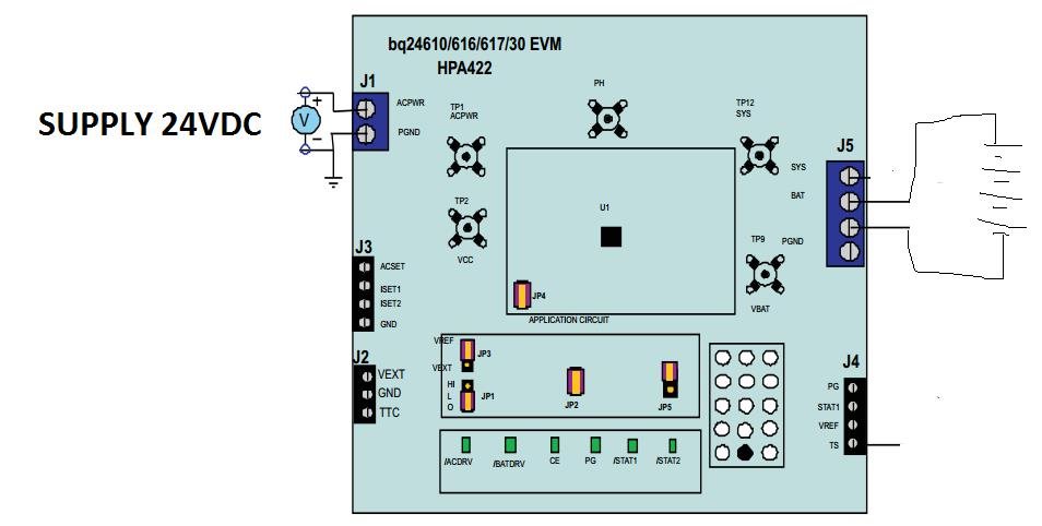

对于 BQ24616EVM 电路板、请参阅下图、了解我是否已正确配置。 根据以下配置、我的电池无法
直接充电、是否存在任何连接我漏掉并且我们的要求 是在高达21V @ 3.8A CV/CC 模式下充电、是否有我需要的任何组件
修改。请帮助提供相关建议。
谢谢你
对此、CK
    尊敬的 CK:
    对于 TS 引脚、如果您未连接到电池热敏电阻或其他电源、VTS 将为2.49V。 bq24616冷温度阈值为73.5% VREF。 如果 VTS 高于73.5%VREF (2.42V)、充电将被暂停。 请检查 VTS 是否在高温/低温阈值之间以保持充电。 此外、请按照数据表说明针对您的条件(充电电压/电流)修改 bq24616 EVM。
