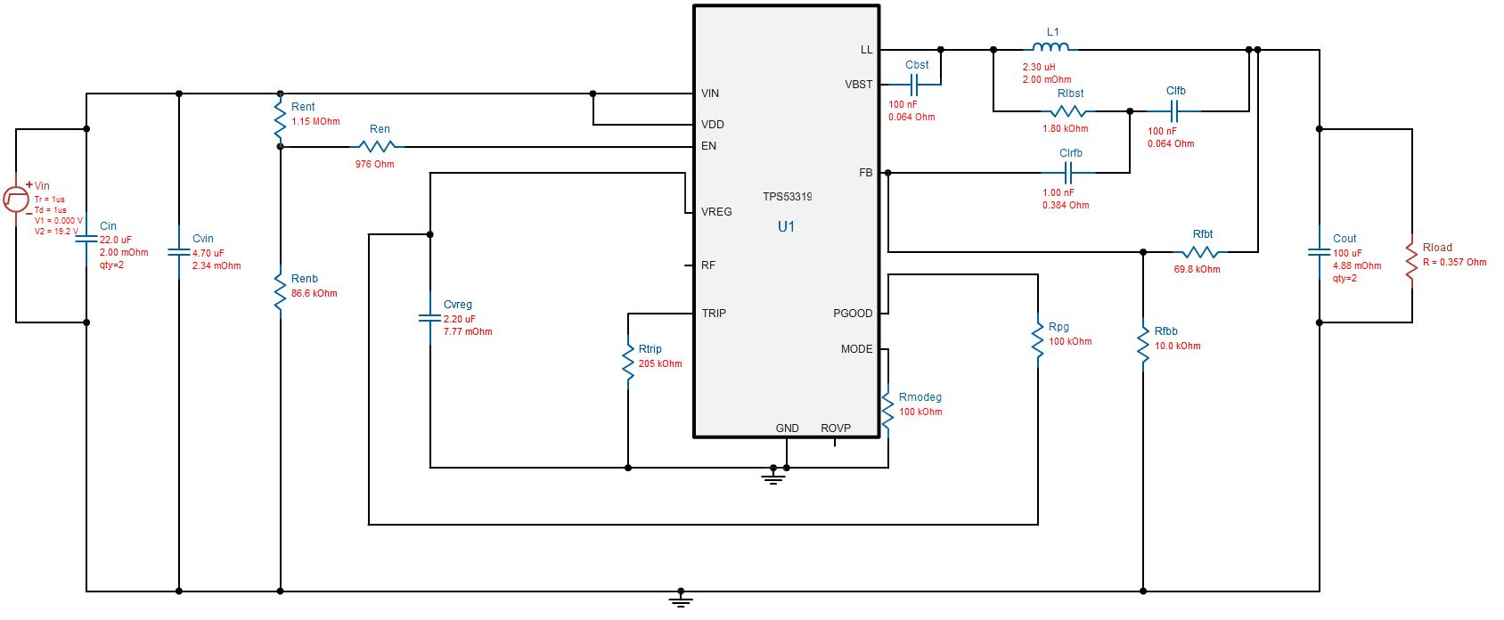

器件型号:TPS53319
工具/软件:WEBENCHRegistered设计工具
该方案使用基于网络的软件 WEBENCH 设计工具进行验证。

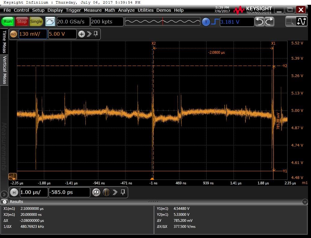

VIN =А、5V、Vout = 5V、Iout < 14 μ A (实际 Iout ~ 5-7 A)。
但在示波器上、直流/直流开关(500kHz)时会产生很大的噪声。
更改工作模式(自动跳跃/FCCM)不能解决问题。
请告诉我、问题可能出在哪?
    测量电路中的"开关噪声"时必须小心。 您必须使用小于1cm 的极短 GND 引线。 更好的做法是直接在输出电容器上使用"尖端和桶形"方法。 任何长度的 GND 引线都将用作天线、以便在测量中引入开关噪声。 如果确实存在过多的开关噪声、则可能是由 PCB 布局不良造成的。 所有循环电流路径必须尽可能紧密。 使用铜填充区域和接地平面来最大限度地减小路径中的电感。 从 SW 节点到接地的 RC 缓冲器也可以有效地减少过冲和振铃。
