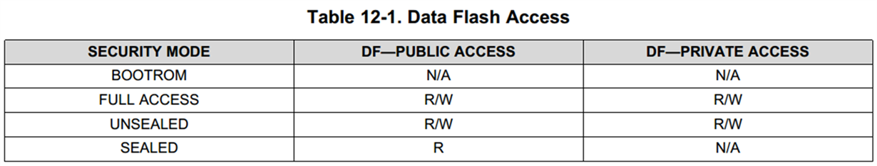

我们将使用两节并联的 LiSOCl2电池。 有一些问题、请提供帮助。
1.电池是并联的,但只有一个电池时可以打开系统。
插入第二节电池时、这是否会对容量估算产生任何影响? 如何调整容量?
2.如何配置电池的最大容量和电压? (电池为1440mAh/3V)
从数据表的表1中、寄存器0x3C-0x3D 是只读的。
这是用于配置设计容量和设计电压的正确寄存器吗?
(来自 BQ35100技术参考手册的表13-1。)
3.硬件布局更改时是否只需要进行工厂校准?

    我不认为可以连接两节亚硫酰电池、然后在监测计上只使用一节电池。 这是因为监测计必须测量电池电阻的变化率、并且在一个电池和两个电池并联时交替将导致测量结果终止。
    设计电压和设计容量是您对最大电压和容量进行编程的地方。
    需要校准电压、电流和温度测量值。 请参阅器件的 TRM 和 EVM 用户指南以了解正确的使用方法。 该器件处于非密封且完全访问状态。
