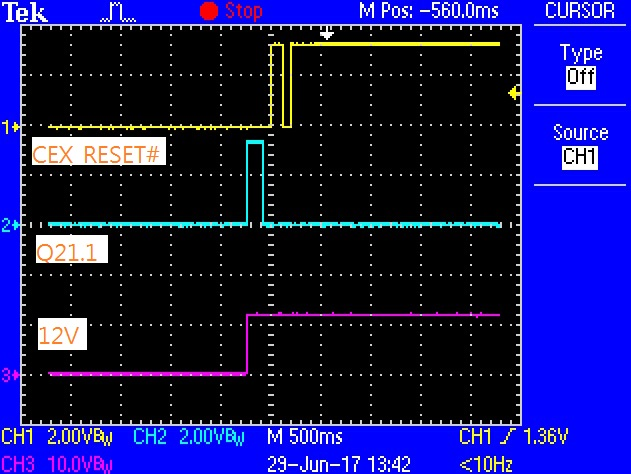

在上电期间、复位将具有一个高/低脉冲。 我是否可以知道这个脉冲是正确的? 如何避免该脉冲?
PIN2:Q21.1
PIN7:12V 输入
PIN6:CEx_RESET#

    查看后、我看到 PIN2:Q21.1变为高电平然后变为低电平。 在原理图中、该引脚连接到 Q6、从而允许将该引脚拉高或拉低。 如果您不希望 PIN6:cex_reset#进行脉冲、则将 PIN2:Q21.1保持高电平。 如果您将 PIN2:Q21.1保持在高电平、那么 PIN6:cex_reset#将取决于 SENSE 引脚7。
    是否有理由将 PIN2:Q21.1上拉至高电平然后拉至低电平? 该引脚用于禁用 RESET 和/RESET 输出、但如果不使用该引脚、并且如果您仅希望输出依赖于 SENSE 引脚7上的电压、则将引脚2连接至高电平。
