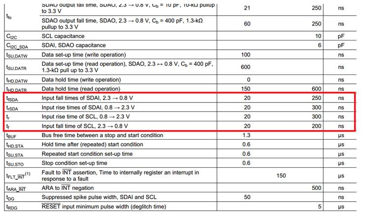

器件型号:TPS23861
你(们)好
如果 SDA 和 SCL 的下降时间低于20ns、这是数据表中的最小值、有没有风险?
为什么 TPS23861具有最短时间限制?
现在、在客户的应用中、如何降低下降斜率?
谢谢。
    尊敬的 Max:
    客户需要确保 SCL 时钟频率不超过400kHz、数据设置时间和保持时间遵循数据表中的时序规格。  那么、低于20ns 的上升和下降时间不应成为问题。 谢谢。
