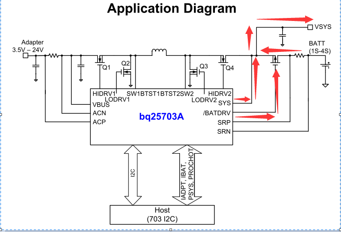

由电池供电时、IC 和 MOSFET 的功耗是多少?
    www.ti.com/.../bq25703a.pdf
    可在数据表规格表中找到静态电流。
    当我的电池充满时、
    或温度过高或过低、
    我想关闭充电 IC、我应该如何操作?
    我没有看到这个 IC 只有通过 I2C 控制代码才有使能引脚?
    如果软件出现故障、会发生什么情况?
    下拉 ILIM_HIZ 引脚可以停止转换器运行。
