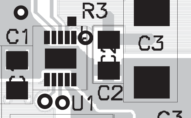

关于 TPS61027上的 GND 和 PGND、我的客户提出了一个问题。
(问题)
根据数据表、这些未按如下方式进行连接。
但在 TPS6120 EVM 用户指南中,这些组件按如下方式进行连接。
哪种连接最理想?
一般来说、我认为 GND 必须通过单点连接到 IC 的 PGND。
目前、它们连接到 GND 和 PGND。
Tao2199
    我同意你的意见。 有关 PCB 布局、请参阅 EVM。
