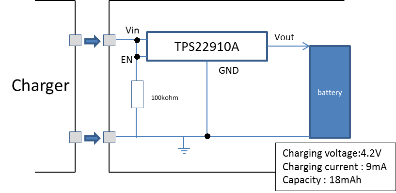

请告诉我们您对以下配置的看法吗?
我们将使用 TPS22910A 来抑制电池泄漏。
充电
TPS22910A:导通状态
输入电压:4.2V
EN:4.2V
输出电压:4.2V (最大值)
电流:9mA
-不充电
TPS22910A:关闭状态
输入电压:0V
EN:0V
输出电压:4.2V (最大值)
此配置是否存在任何问题?
贝斯特雷加兹
    你好、na na78、
    TPS22910A 是一款低电平有效器件、这意味着当 VIN = 4.2V 时、器件将关闭。 这是您的配置问题。
    选择高电平有效的器件将在您的当前配置中工作。
