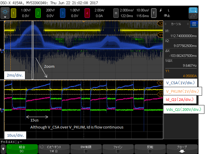

器件型号:UCC28070A
客户正在评估 UCC28070A、并且 FAE 经常损坏。
如果客户状况下有修订点、请告知我。

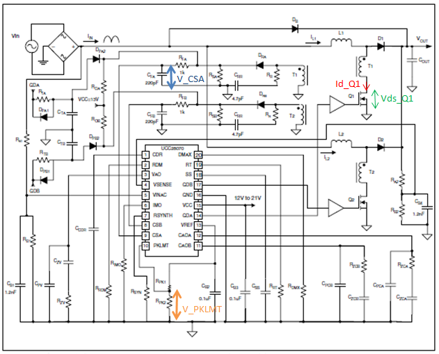

①Vin:200V、输出电压:420V、输出电流:大约1A (400W)
②Switching 频率:47kHz
③Circuit 基于应用手册 slua479、差异如下。
・客户不使用 FET 驱动器。 (UCC28070A 直接信号)
⇒我认为不使用 FET 驱动器是主要原因。
・FET 是 Toshiba TK12A50D
・Trans 为客户原始值,36:1
④Test 点和波形见下面的附件。
Satoshi
    你好 Satoshi
    我倾向于同意您的意见-缺少栅极驱动器很可能是问题的原因。 客户应仔细查看 GDA 和 GDB 规格-尤其是峰值电流。 然后测量流入 MOSFET 栅极的电流。 可能是电流不够大、无法足够快地为 MOSFET 栅极充电、从而保持低开关损耗、然后 MOSFET 会因过热而发生故障。
    我建议客户添加驱动程序并重新测试。
    Colin
