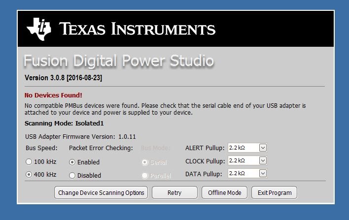

你好
我们正在尝试将 UCD3138OL40EVM-032与 PC 相连。 但在最好的情况下、我们得到了下一幅图像。
我们已经尝试了下一个操作系统:
Linux Debian 8.
   ccs_setup_linux64_7.2.0.00013.bin 已安装
       软件默认连接到 Blackhawk LAN560仿真器0、但我们有另一个 JTAG。
       在 CCS 项目中、我们无法验证连接、列表中没有一个情况不起作用。
       我们接下来应该如何处理它?
   我们找不到适用于 Linux 的 TI-Fusion-Digital-Power-Studio-3.0.20。
Linux Debian 7
   ccs_setup_linux64_7.2.0.00013.bin 尚未安装。
   ccs_setup_linux64_6.2.0.00050.bin 已安装。
       引导日志:
log4j:warn 找不到用于 logger (org.eclipse.jjjit.util.log)的应用程序。
log4j:warn 请正确初始化 log4j 系统。
dvtLogOptions.xml 不存在
      创建新项目时出现分段错误。
Windows 10
   TI-Fusion-Digital-Power-Studio-3.0.20.exe 已安装且工作正常 - xml 中存在一些问题
   UCD3xxx 器件 GUI 在 ROM 模式下扫描器件并通知其已准备好进行刷写、但在程序模式下找不到任何内容。
   SMBus/I2C/SAA 工具永久无法执行任何操作。
   Fusion Digital Studio 扫描、但未找到任何内容-未找到器件、之后我们可以进入离线模式。
   如果为 UCD31xxx 保存示例工程并使用另一个名称重新保存、则在下次尝试打开该工程时出错。 Fusion Digital Studio 出现错误-带有负索引的 XML。
       UCD3138编译的空项目存在一些问题、可以通过链接器脚本修复。
       但仍然不清楚如何连接到 EVM 以及如何闪存器件。
       当我们创建新的 CCS 项目时、没有一个连接案例有效。
Windows 7
   TI-Fusion-Digital-Power-Studio-3.0.20.exe 已安装。
   结果与 Windows 10相同-没有连接、但没有崩溃。
Windows Vista
   ccs_setup_linux64_6.2.0.00050.bin 尚未安装。
   Fusion Digital Studio 无法找到器件- 未找到器件、
   UCD3xxx 器件 GUI 只能在 ROM 模式下找到器件。
如何将此 EVM 与 IDE 连接?
