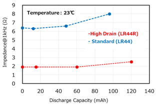

    此外、似乎还有 高漏极系列纽扣电池、其内部阻抗较低、如下所示。 它会有所帮助吗?
    TAO
    我将根据 您的建议以及 我所做的其他研究,添加与纽扣电池并联的电容。 我们可以考虑使用 LR44R 来实现快速接通和放电。
