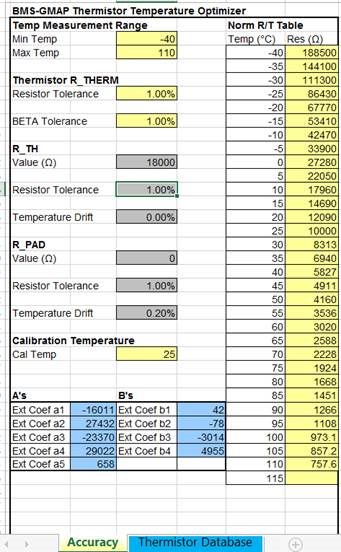

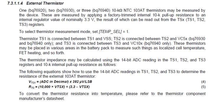

我的客户正在为 BQ76930计算温度精度。 数据表中说明了以下内容:
使用 BQ78350系数计算器:
他的问题是:
R_TH 是否使用第一次剪切和粘贴中的公式计算得出?
由于内部10K 电阻器的精度为+3%、如何将其放入计算器中? 我是否会将计算器的 R_th 的容差设置为3%? 这是补偿内部精度的正确方法吗?
您能提供反馈吗?
Antonio
    您好、Antonio、
    请参阅电子表格中的计算器说明。 通常只更改黄色框。
    R_TH 18000内置于参数算法中、通常不会更改。 针对10k 与18k 的校正内置于 bq78350固件中。
    R_TH 上的容差不会更改系数、如果您希望看到更改容差后的预期容差、则可以应用 bq76930数据表中的值。 使用%、因此 R_TH 不是问题。
