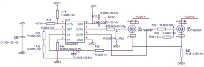

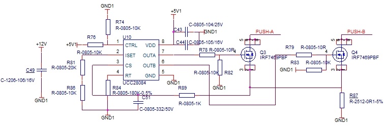

我的客户在他们的充电桩项目中使用我们的 UCC28084、但他们发现 UCC28084的输出不对称、例如、对于130KHz 开关频率、OUTA 为4us 脉宽、OUTB 为3.2us 脉宽、下面是您检查的原理图:
您对此问题有什么想法吗? 感谢您提供快速反馈、非常感谢!
Sulyn
    您好、Sulyn、
    感谢您关注 UCC28084。 OUTA 的脉冲宽度是否始终长于 OUTB 的脉冲宽度? 占空比是否也在变化? 此问题是在整个工作负载范围内还是仅在某些情况下出现?
    一种可能是斜率补偿可能需要调整。 您是否能够共享 CS 引脚的波形?
