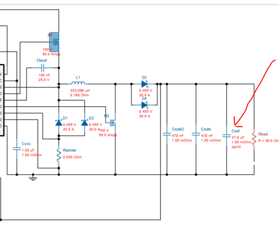

尊敬的团队:
我的客户正在使用 Webench 验证其设计。

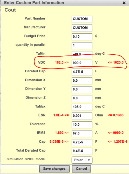

但 Webench 提到 Cout 额定电压需要162V。
您能否帮助仔细检查原因?
我认为100V 应该足够了。
- Vin => 36~60V,但组件额定值需要高达100V
- Vout => 53.5~57V、55V-典型值
- I OUT => 2A、
    尊敬的 Kuan Wei:
    我不知道这种 Webench 建议。 它只显示自定义电容器、不链接到任何供应商。 我需要从 Webench 小组中了解这一点。
    电容器额定电压确实必须降额、但对于50V 输出电压、100V 电容器应该足够。 此时、请相信 webench 选择的电容器值、因为这些值会影响电气性能和 Webench 仿真结果、并且额定电压不会影响仿真。
    应用工程学 Yohao Xi
    您好、Kuan、
    对于上述指定的输出电压、100V 额定电压应该可以。 我将在 WEBENCH 团队中循环、了解为何在该范围内指定电压。
    Garrett
    您好、Kuan、
    很抱歉、您未能更早回复此消息。 正如  和  提到的、Cout 的100V 额定值应适合您的输入条件。 我们在去年10月底更新了工具、以反映这一变化。
