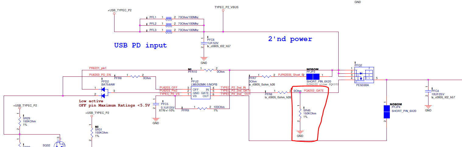

您好专家、
我的客户在其 USB-C /适配器 Oring 应用中使用 LM5050-1。 它们在其主板上进行了测试、结果如下所示。 我们可以知道 Vgs (Vgate-Vin)最大为3V。 我们想知道它是否过低会导致 Rdson 过高。 或者、这个测试结果有意义、您能不能告诉我们为什么会这样?
它们使用以下原理图进行了测试、没有红圈电阻器。 另一个问题是、我们是否可以在栅极引脚上放置下拉电阻器? 非常感谢!!

    还有一个问题、Vin 悬空时栅极是否悬空? 但斯克有很多!!
    尊敬的 Ann Lien:
    在 MOSFET 的栅极与 GND 之间连接一个电阻器将消耗栅极充电电流。
    LM5050器件的栅极充电电流为30uA、现在、如果您有150k 电阻器、20V 输入电压、则可能会泄漏133uA 电流。
    如果您连接150k 电阻器、甚至可能无法打开栅极。
    移除150k 电阻后进行的测量结果均适用于 MOSFET PE5E6BA N-MOSFET。
    当 Vin 保持悬空时、GATE 在 VIN 和 GATE 之间有一个内部钳位二极管、阳极连接到 Vin、阴极连接到 GATE。
    这将不允许栅极电压超过 VIN。
    Kari。
    Karikalan、您好!
    让我再次确认。 我们在没有带 GATE 的下拉电阻器的情况下进行了测试、结果如上一个线程所示。 栅源电压大约为1V~3V,这是正常现象。 我是对的吗? 非常感谢!!

    尊敬的 Ann Lien:
    是的、在63W 满负载时、负载电流为3.15A。 在 MOSFET PE5E6BA 的这种电流下、我们预计 Vgs 为4V。
    在15W 负载下、我们预计 Vgs 为3.75V (负载电流0.75)。
    MOSFET 对于该应用似乎是过大的、因此即使在最大负载电流下、我们也能看到低栅极电压。
    Kari。
