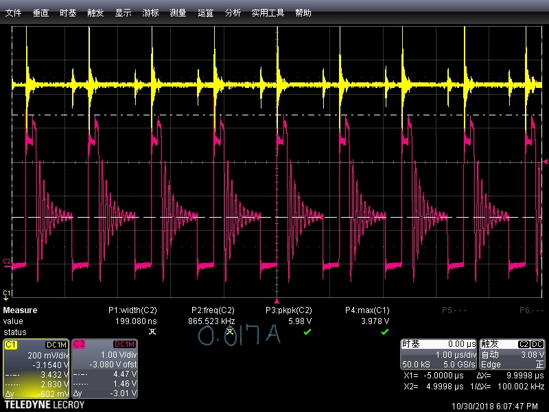

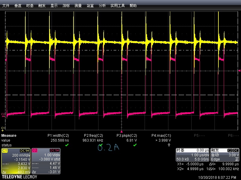

    您能否让客户在3.7V@17mA 和3.6V@200mA 条件下测试 SW、Vo (AC)、Il 波形。
    尊敬的 Zack:
    请参阅以下图片的波形。 谢谢你。
    Polly
    您好、Polly、
    电感器 L1、输出电容器 C2、C3的值是多少? 它们是否与 EVM 相同? 如果与 EVM 有任何其他区别、请告诉我。
    请确保正确焊接反馈电阻。
