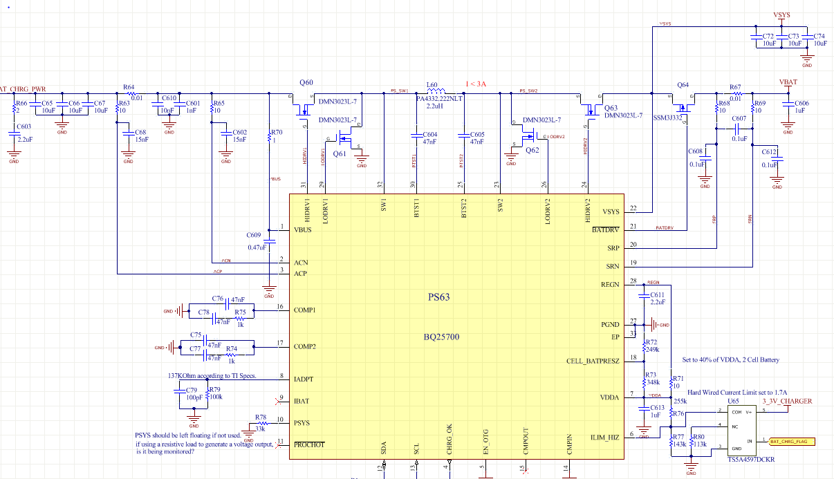

我 正在为 基于 BQ25700的手持设备开发2节锂聚合物电池充电器。  我使用的 是5V USB 充电器或通过 Type-C 连接器的15V USB 智能充电器。  我们处于测试阶段开发-将完全可操作的印刷电路板连接到系统。
但是、如果电池不存在或完全放电、并且我连接了一个充电器、我通常会得到 VSYS=0。  例如、VBUS=15V、HIDRV1 = 0V、因此没有电流流经第一个 MOSFET (Q60)。  如果我连接12V 或5V、情况也是如此。  如果未连接电池、则处理器未通电、因此 我们具有默认(POR) BQ25700设置。 I measured REGN = 6V、ILIM_HIZ =~1V。
我在 VSYS 上尝试了一个非常小的负载(<100mA)而没有使用处理器; 我尝试 了一个处理器(~500mA)负载-没有看到差异。

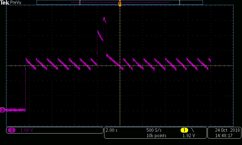

有时,我的 VSYS 如下所示:

    您认为 BQ25700应该在没有电池连接的情况下启动 VSYS 是正确的。 我还将查看您的原理图、但如果您能够获得这些寄存器值、则可能有助于更快地解决问题。

    因此、当我连接测试模块并为电路的一部分加电时、情况会稍有不同。  现在(使用我修改的这个板进行测试)、 当我施加15V 电压时、系统始终会启动。  然后、我读取0x20:0xA000 & 0x21:0x0000。  它还可在12V 电压下工作。
    当我施加5V 电压时、它仍然不会出现。  我测量 VBUS = 5V、VREG = 5V、ILIM_HIZ =~1V。  我 对电路进行了操纵、因此我的 SMB 上拉电阻器具有3.3V 电压、并且我无法通信-我无法从芯片的寄存器0xFE 中获取制造商 ID = 0x40 (这就是我检查是否存在通信的方法)-我获得0000。

    我花了更多的时间、看起来芯片正在关闭、因为当充电器在升压模式下开始工作时、VBUS 会在很短的时间内降至其关断限值以下。  我的电池充电器电源经过一些保护电路、它的有效输出阻抗似乎大于此芯片在5V 输入电源下运行时所需的阻抗。
     我试图找到进入 VBUS 引脚的输入电流、但找不到。  因此、我想用更高的值替换1欧姆电阻器、并且对 VBUS 提供很少的滤波、因此短时脉冲不会关断芯片。
