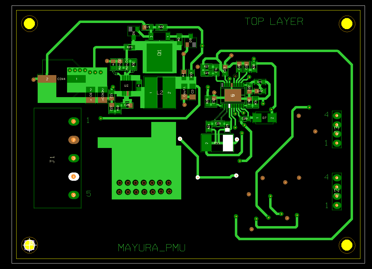

我们设计了一个使用 LM5117的降压转换器。 以下是规格:
输入电压:35V 至48V
输出电压:12V/3.5A
在测试过程中、我发现在空载条件下输出电压为12V。 但是、当连接4欧姆负载时、它会降至1V 以下。 请查找随附的原理图。 您能告诉我原因、以及我应该在当前设计中进行哪些修改吗?

     MOSFET 均为 IPD35N10S3L26ATMA1。 这是一个原型板、因此我们在最短可用时间内完成了粗布局。 除了上图中所示的布线外、所有其他布线都是接地层。 布线和接地层之间有8mil 的空间
    请求您对上述问题的意见。

    Katelyn、您好!
    请您至少查看原理图并提供评论、因为我现在正在为此设计新布局?
    另请为此设计提供布局建议。
    有关原理图、请参阅下面的反馈:
    RCOMP 应小于40kOhm。 我建议将 RCOMP 更改为25kOhm、并将 CComp 更改为50pF。 这应改善环路响应。
    2.我会断开 RES 引脚与 VCC 引脚的连接。
    如果没有相同的命名约定、我很难遵循您的布局。 您能否发送与布局具有相同标签的原理图(R1、R2... 等等)?
    感谢你的帮助。
    Katelyn
    我想跟你跟进。 您能否向我发送与布局具有相同标签的原理图?
