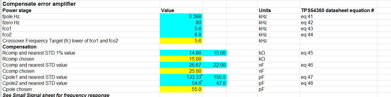

我的客户使用 TPS54561来配置电路。
但是、输出频率会波动、如下所示。
应用电路常数如下所示。
温度过低时出现问题。
客户希望改善频率抖动。
请建议使用 solution.e2e.ti.com/.../TPS54561_5F00_5.00V.PDF
    感谢您分享上面的原理图和示波器波形。 这是在特定输入电压范围还是在整个9至36V 范围内发生的? 此外、您能否确认这是处于稳定状态的开关节点?
    我将查看补偿值、看看我们是否可以进一步优化。
    Katelyn
    你好 Katelyn
    当输入电压在9V 和12V 之间施加时、就会发生这种情况。
    波形是在正常输出端测得的波形。
    如下图所示、当补偿电路发生变化时、震颤似乎略有改善。
    是否有办法加以改进?
    或者是否可以使用上述常量来纠正问题?
    抖动似乎与补偿有关。  我使用 TPS54k 计算器来查看您的条件。  对于这些计算、我使用了10V 的标称输入电压、因为这是您发现问题的地方。  请参阅以下建议:
    Katelyn
    你好 Katelyn
    客户使用您推荐的电路值对其进行了测试。
    (Rcomp:㏀μ F、Ccomp:22nF、Cpole:47pF)
    在输入电压为9V/Iout4A 时、我们可以看到如下所示的抖动。
    客户要求我检查抖动是否会损坏 IC 或导致可靠性问题。
    输出电压的纹波为30mV。
    IC 质量或可靠性是否存在任何问题?

    您需要验证抖动是否与稳定性问题无关。 PCB 布局也会使抖动变得更糟。 我建议测量环路响应和/或瞬态响应以验证稳定性。
    稳定性测试在以下应用手册中进行了说明: www.ti.com/.../slva381b.pdf
    Katelyn
    抖动是否会损坏 IC (TPS54561)?
    通常、抖动不会损坏 TPS54561。 如果抖动来自不稳定、则该抖动有可能变差。 随着组件值的变化、抖动可能会恶化、输出调节将变得不规则。 对于您的系统、这意味着可能会增加输出纹波并过早触发电流限制。
