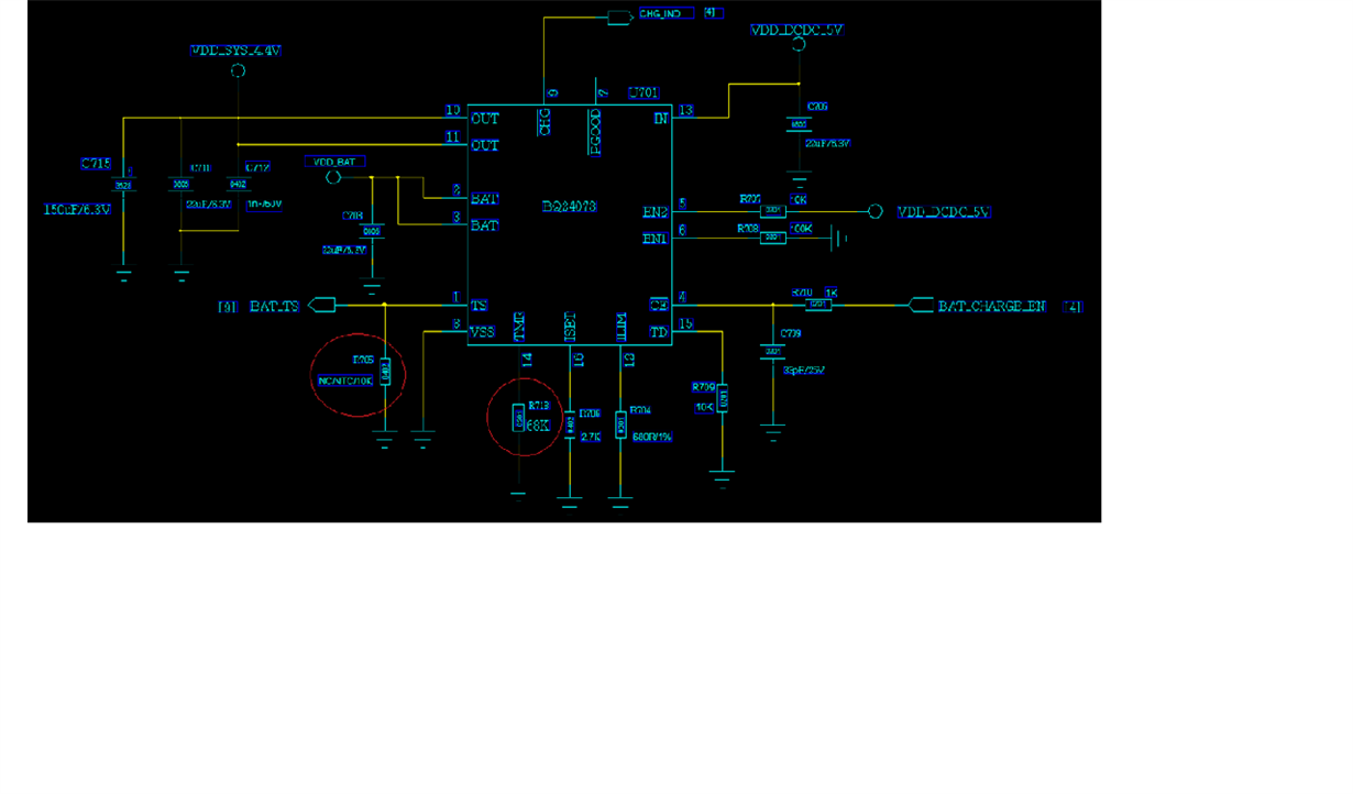

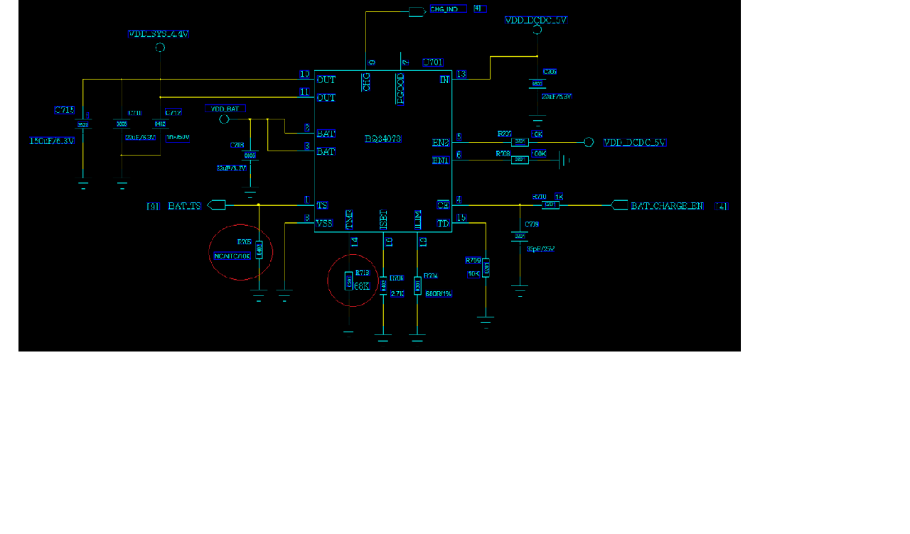

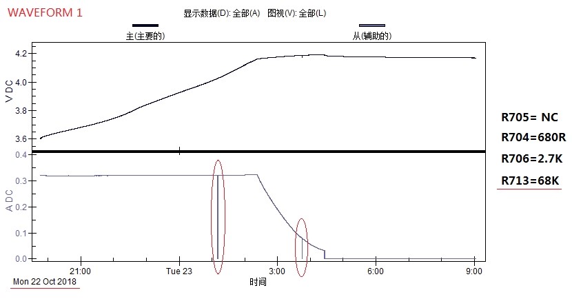

客户测试 BQ24073充电电压/电流波如下图所示, 充电电流下降2秒的原因是什么,在总充电阶段发生两次。 R713在 TMR 和系统之间存在电阻、现在为68k、如果他们将 R713更改为100k、下拉时间将更改为1次、 请参考第二张图片、客户想知道为什么会发生下拉电流或电压、如下图所示。
R713更改为100k。
    您好、Lina、
    1) 1)在两个测试期间、OUT 上的负载分布是多少?
    2) 2)您能否发布客户的原理图。
    它们的负载分布是一个 GPS 模块和 MCU 设备,因此我想 是否是 GPS 模块正在传输,而它将在700us 内获取浪涌电流。

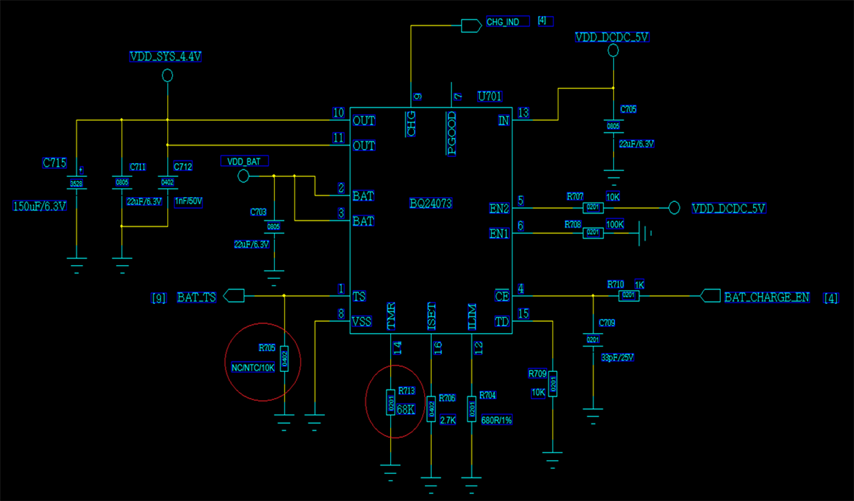

    原理图如下所示
    清晰地插入 图片
    Lina、
    您能否了解 GPS 模块在传输时消耗的电流大小? 当输出电压下降时、该器件将降低充电电流以支持输出。
    主席先生,
    大约1.5A
    Lina、
    由于最大输入电流限制为1.5A、因此 GPS 模块传输时充电电流将减小。 这就是观察充电电流骤降的原因。 这是预期行为。
