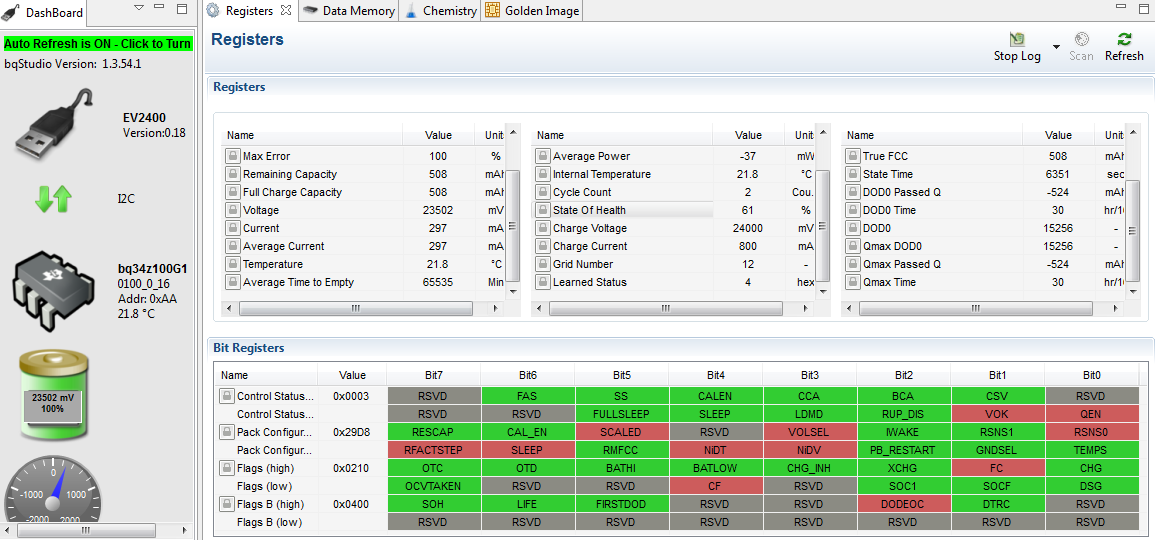

 我们在获得高容量(30+P)电池组以成功完成学习周期方面遇到了一些困难。 当有如此多的电池并联连接时、我们是否应该知道如何执行学习周期/选择电池化学成分、这是为什么我们会看到问题的原因? 更新状态从未超过04。
我已附上了我们的学习周期日志,以防这给问题提供线索。 此学习周期中的充电电流为0.375C (30A)、我们尝试了较低的充电速率、但结果始终相同。 值得注意的是、我们正在使用容量/电流调节、因此日志文件中的电流不是真正的充电电流。

    1)技术参考(SLUUBW5)第54页建议‘Update Status’(更新状态)应在充电至满电后的2小时内增加到0x05,这是否正确,因为我们绝对不会看到这种情况?
    2) 2)‘此消息所附的图像,我们会持续看到 FC’位在充电实际完成之前打开相当长的时间; 当‘‘‘电流’,并且电池不在充电电压’的0.1V 范围内时,FC’位打开。 这是否会给我们带来问题? 为什么 FC 提前启动?

    您使用的是什么化学物质? 也请将您的化学 ID 发送给我。 如果是铅酸、则在剩余的放电后(从0x04到0x05)才会出现更新状态、然后充电、休息、放电、再次休息以实现第二个更新状态增量(从0x05到0x06)。
    另请设置 FC 设置%=-1。

    我们刚刚完成了另一项学习、FC 设定%为-1、这次 FC 标志开启良好、恰好在充电结束时的预期点! 遗憾的是、我们似乎仍在努力将更新状态更改为"05"。
    但是、我无意中发现了有关 bq28z610的 TI 学习周期文档(SLUA777 - www.ti.com/.../slua777.pdf )、并注意到第4.1节规定、如果出现以下情况、Qmax 不会更新:"Delta Capacity— 如果在初始循环期间、适当电池休息期间之间的容量变化小于90%、在 Qmax 的现场更新(第二次及后续更新)期间小于37%。" 这是否也适用于 BQ34Z100-G1? 如果确实如此、这可能是我们没有进入'05'更新状态的原因;我们仅在3.1V 至4.0V 之间充电、电池设计为在2.5V 至4.2V 之间充电-因此我们不使用大于等于电池容量90%的电池、也不使用编程的初始 Qmax 值。 我将尝试减小 Qmax 值并重新运行学习周期。

    这确实适用于锂离子电池和 LPF 电池的 bq34z100-G1。 对于镍氢电池和 PbA、学习周期需要50%而不是90%。
    对于学习周期、请在单元格上进行完整范围学习、这些范围中缺少大量容量。 学习后、您可以重新调整到应用的极限值。 在创建用于生产的黄金文件时、只需在实验室中执行学习周期-在与客户的现场、所需的 DOD 下降率为37%。
