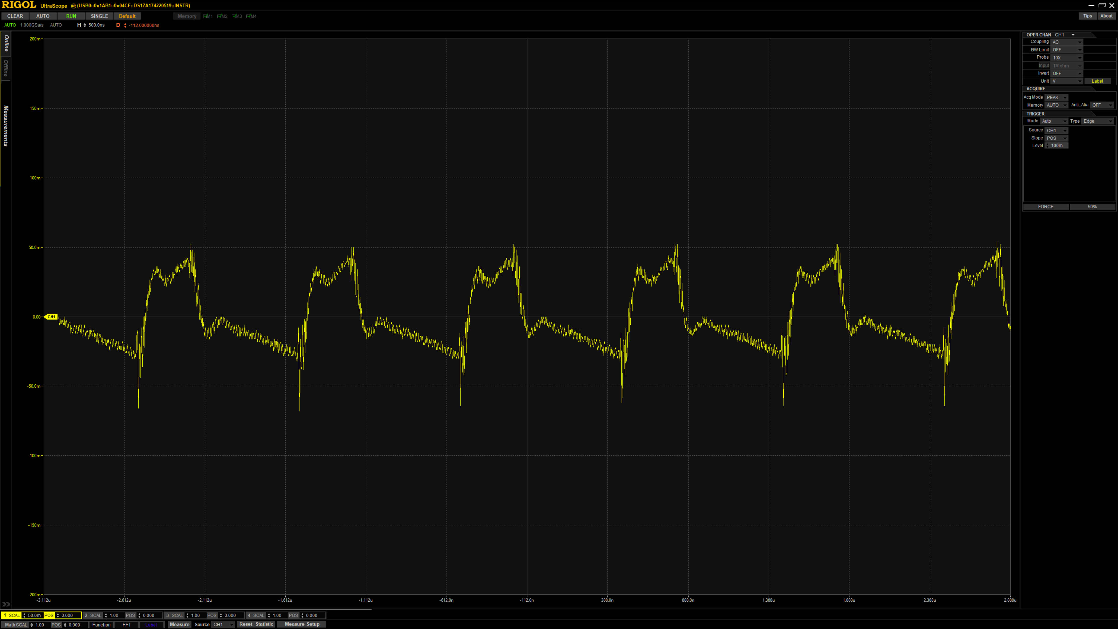

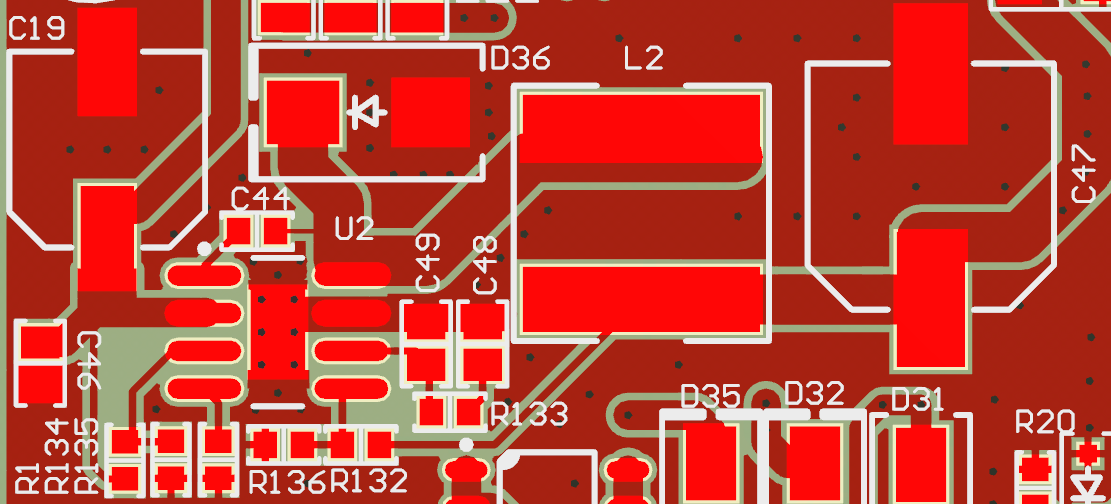

我使用 TPS54560为电路板 PC 供电。 在组装 和测试之后、我在负载和没有负载的输出端发现了巨大的开关噪声。
在首次启动时、我测量了约350mV 的峰间开关噪声。 之后、我再加一个47uF 陶瓷电容器、噪声降至180-200mVpp。
是否有可能实现大约100mVpp 的噪声值?
我可能在 PCB 跟踪方面犯了一些错误?
我使用开关频率1MHz 和5.4V 输出配置。

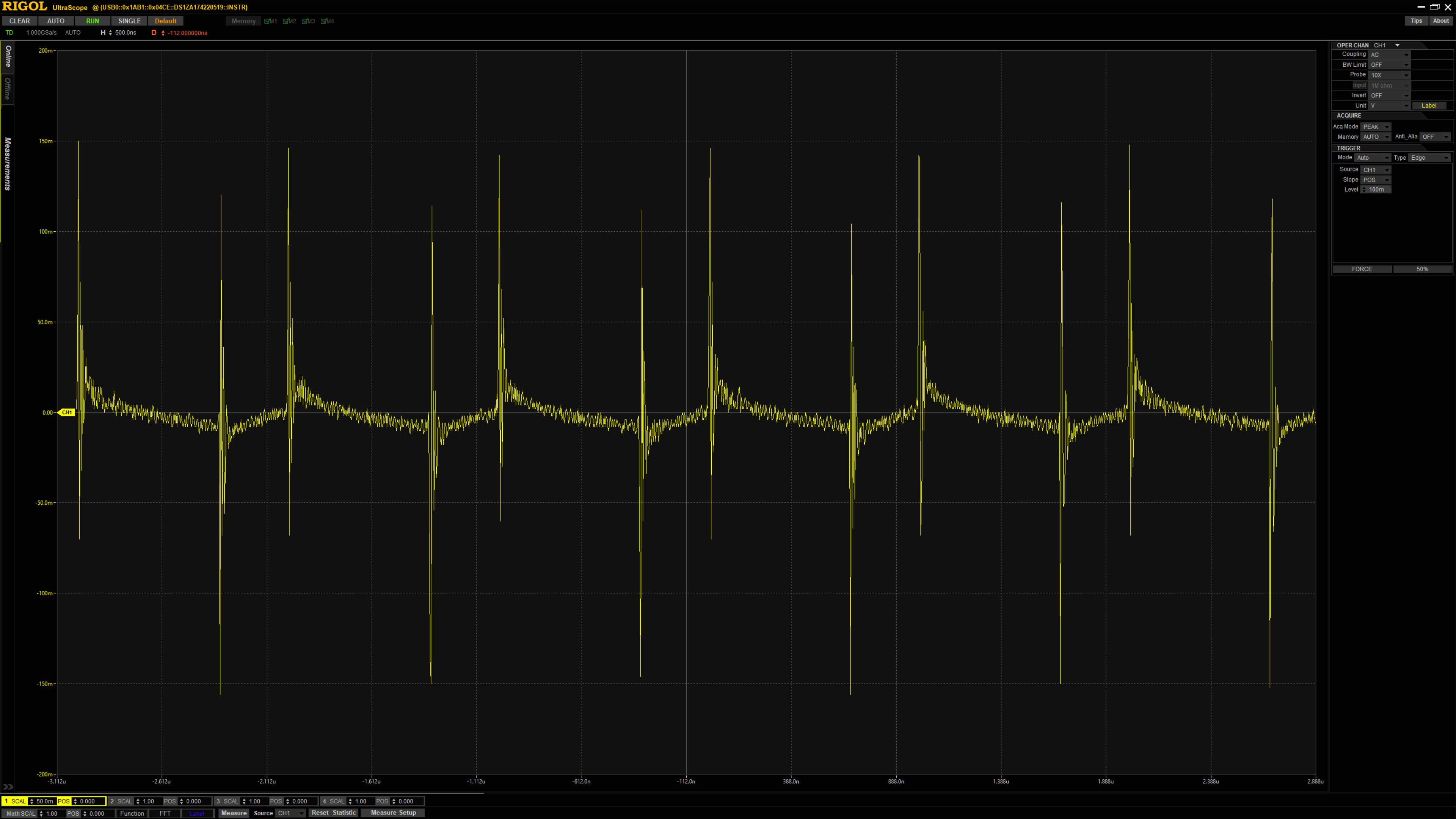

    请在 下面找到原理图和示波器、
    我解决了一半的问题。 现在纹波大约为100mV。
    但 我在低输入电压启动时遇到另一个问题。 我在启动后大约0.5秒听到声音。 正如我在波形上看到 的、确切频率为860Hz。
    此外、IC 和电感器会散发 过多热量。  电阻负载为2A (LAMP)时的温度约为60摄氏度。
    所有测量 都 是通过探针管从电源 GND 进行连接的。
    请全屏打开波形(这是4K 显示器的屏幕截图)。
    Vin = 13.2V Vout = 5.4V Iload = 2A
    BOOT 引脚 Vin=20V Vout=5.4V。
    FB 引脚 Vin=20V Vout=5.4V。
    SW 引脚 Vin=20V Vout=5.4V。
    输出电容器纹波 输入电压=20V 输出电压=5.4V。
    从输出纹波的外观来看、我相信电解输出电容器的 ESR 也会增加该纹波。  我建议移除其中一个电容器。

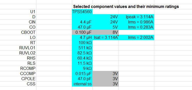

    我还查看了您的原理图并将其与计算器结果进行了比较。  您可以看到以下结果。  第二个建议是更改补偿值以匹配计算器。  我已包含将输出电容器降低至47uF 或保持设计输出电容的结果。  如果您还想查看、可以在产品文件夹的工具选项卡中找到此计算器。
    COUT=47uF
    根据设计:
    Katelyn
    Katelyn、您好!
    感谢您的快速回答。 这对我很有帮助。
    我想我的问题现在已经解决了。
    我将 电解输出电容器更改为陶瓷、并对 补偿 元件进行了一些更改。
    之后、一切正常。
    现在纹波大约为30mV (Vin=20V Vout=5.4V Iload = 2A)
