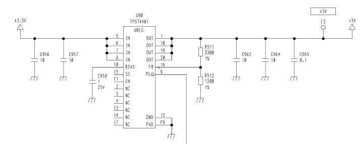

我们希望从3.3V 获得3V 输出、但只有它才能获得0.4V 输出电压。
原理图随附。
我们尝试将 EN 引脚连接到 VIN (3.3V)、但输出电压为0.4V、不变。
我们尝试将 BIAS 引脚连接到 VIN (3.3V)、利用 EN 绑定的 VIN、输出电压为2.6V。
我们如何获得适当的3V 输出? 该板仅提供5V 电压。

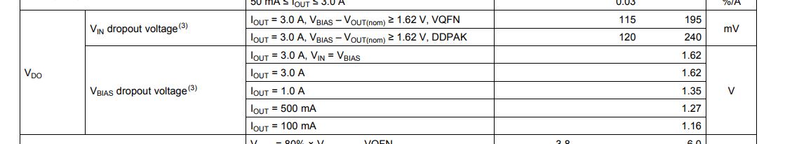

    TPS74401需要一个偏置轨为包括内部放大器在内的内部电路供电。
    为了使输出稳定、Vin 和 Vbias 都必须高于各自的压降规格。
