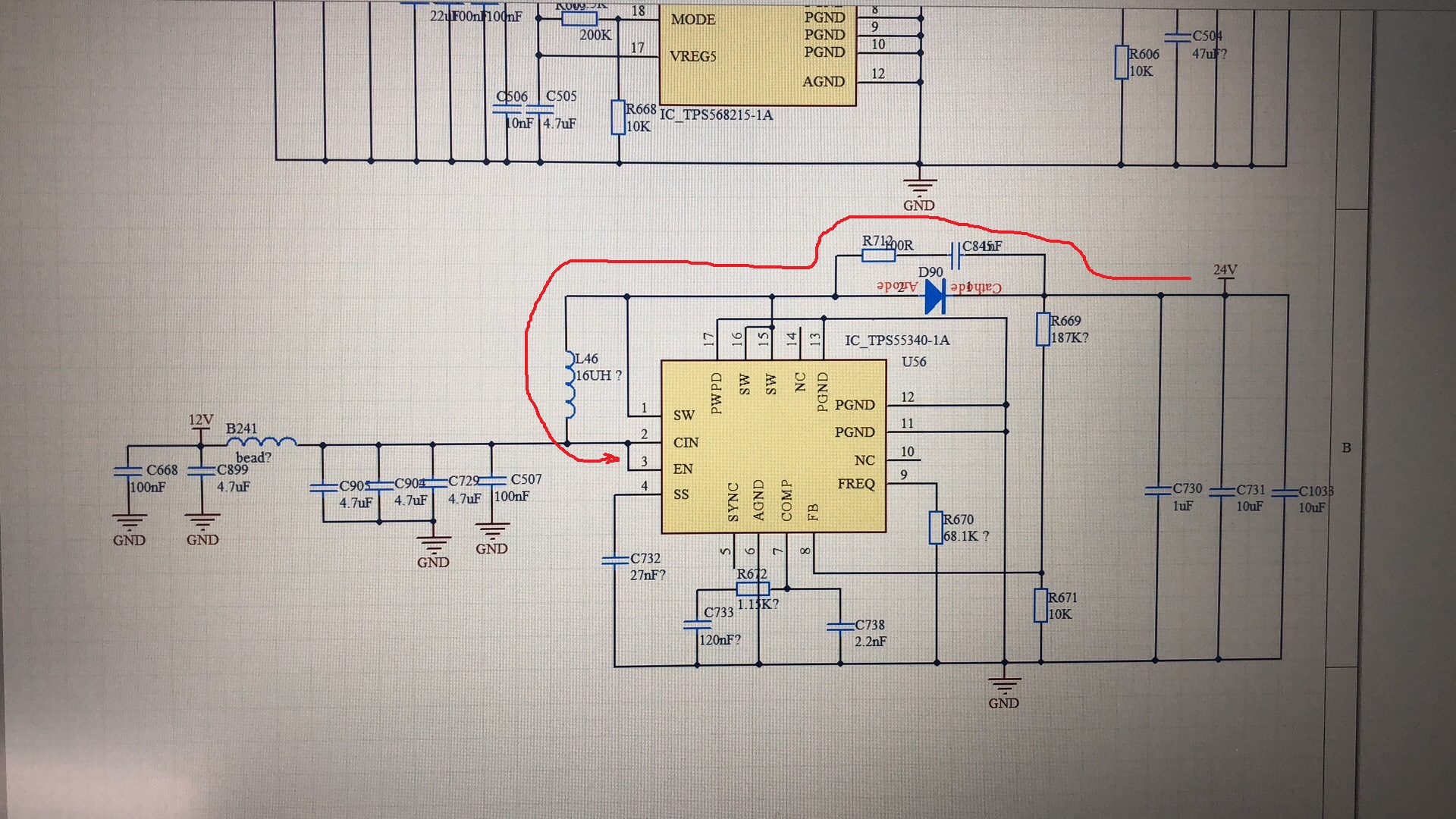

器件型号:TPS55340
尊敬的 TI:
TPS55340 输入=12V 输出电压=24V、输出电流=500mA  输出电流=90%+。
但是、当进行浪涌测试时、输入电流超过限制 ILIM。   原理图和波形显示为 foldw:
电流限制:
原理图:

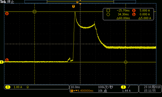

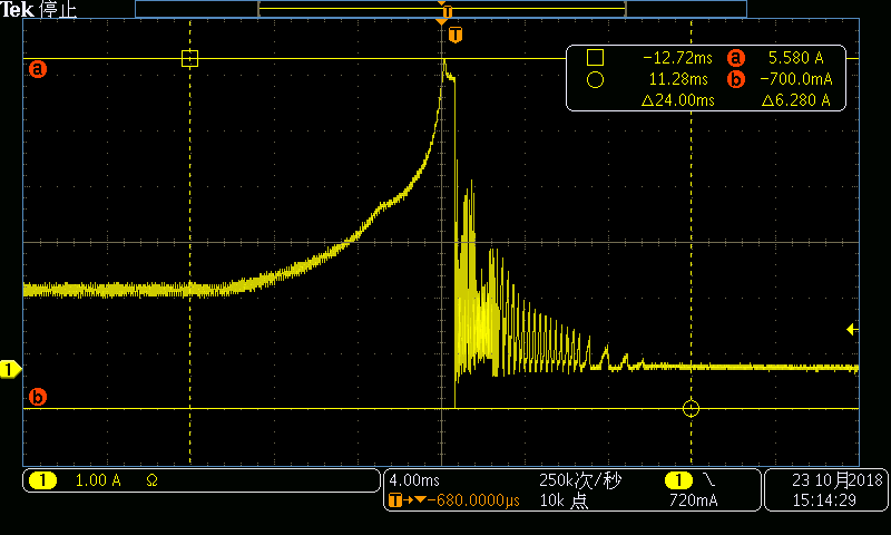

导通 :输入电流波形:--- CIN 引 脚超过5.0A
关断:输入电流波形:超过5.8A
我在 Cin 附近添加了470pF、导通波形会更好、但关断波形不变。
我想知道如何提高性能,非常感谢。

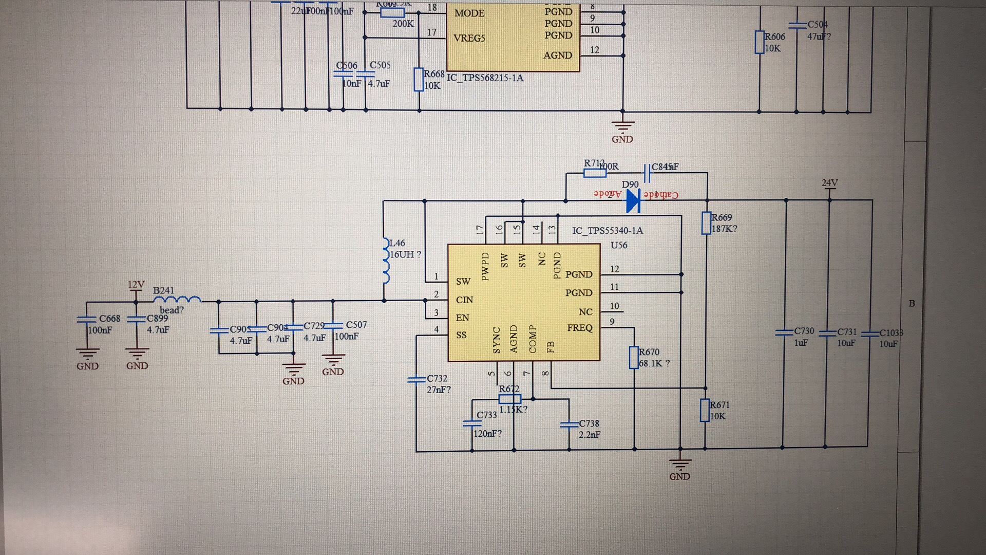

    尊敬的先生:
    我注意到您在输入侧添加了一个磁珠。 请删除焊缝以检查它是否有帮助。

    1.拆下输入侧的磁珠。
               接通 12V 电源,输入浪涌 电流将降低0.4A,以满足需求。
                关闭电源、电流仍然与 限制电流5.25A 相同。
    2.减小输出电容值。  不变。
    3、我有点困惑。 当我关闭电源时,浪涌电流是如何形成的?--正如红线所示?
      我想 将 电阻器 R712更改为更大的电阻器、
    需要你 的建议,非常感谢。

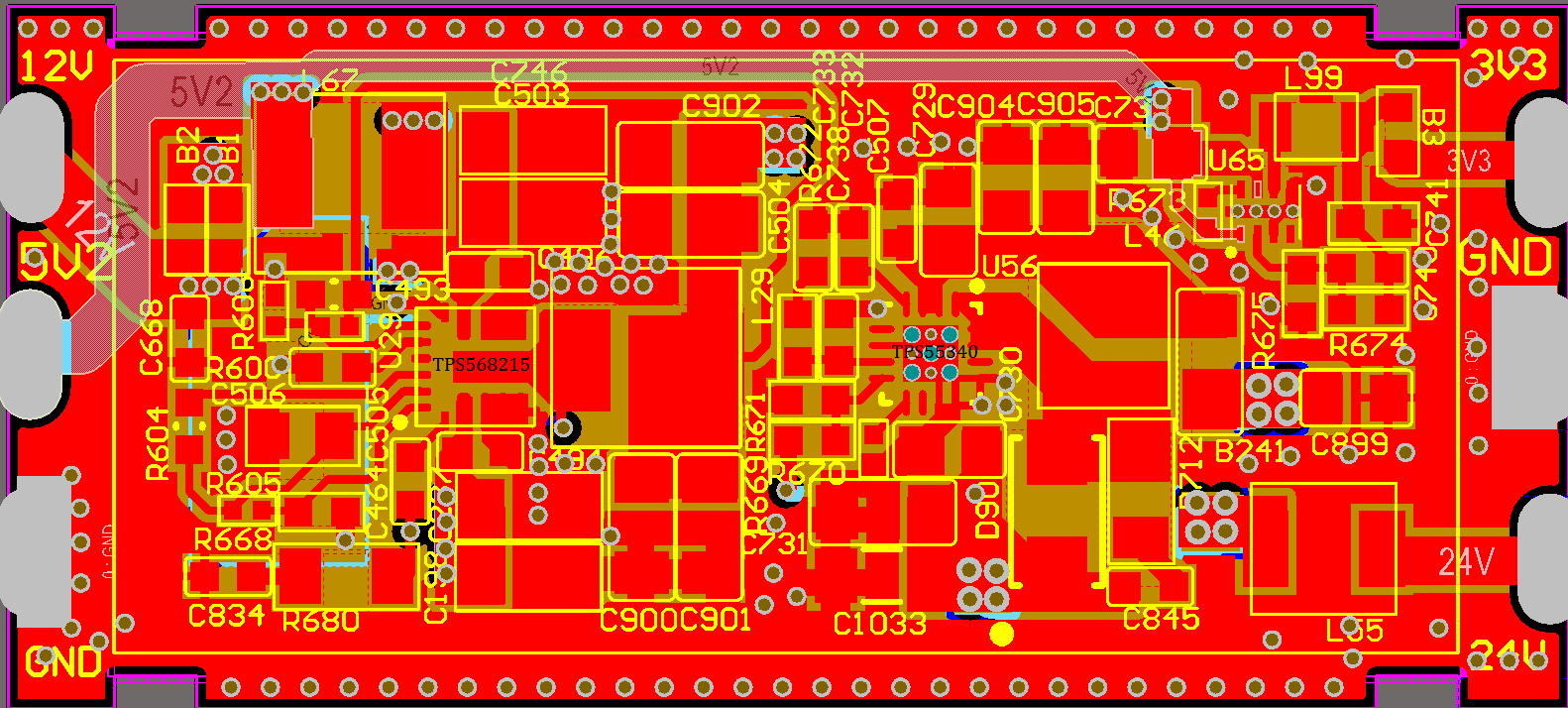

    尊敬的先生:
    我认为它是由输入侧的长迹线引起的。 您能否拍摄输入侧迹线的图片、其中输入侧迹线从电源到电路板输入电容器?
    尊敬的 TI:
        它是多层 PCB。 C905/C904/C729/C507是输入电容器、B241是输入磁珠。  12V 是左侧的输入点。
    谢谢。
    尊敬的先生:
    感谢您的更新。 输入迹线看起来很长。 请在输入电容 C904、C905上直接添加12V 电压、以检查该现象是否仍然存在。
