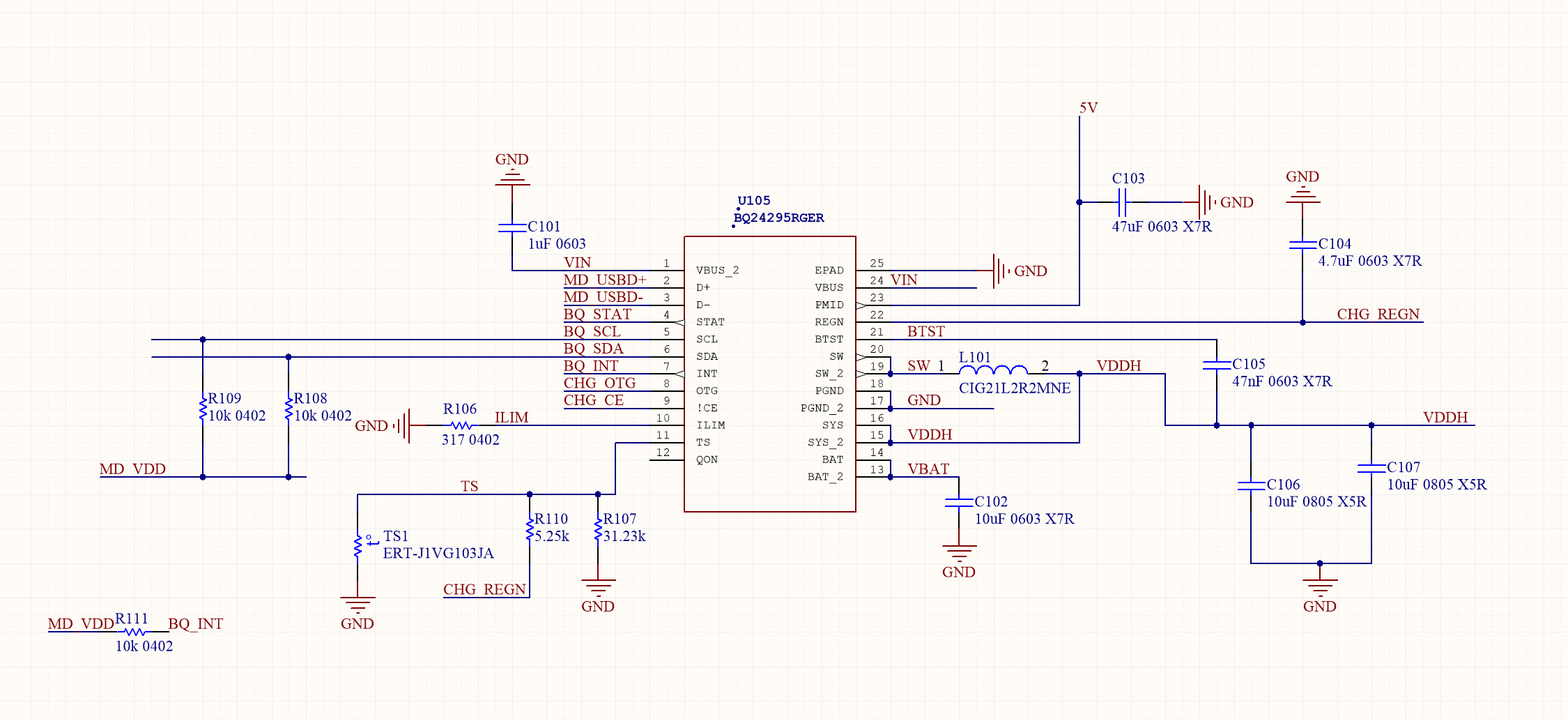

我刚刚收到了我们的原型 PCB、其中的主机 MCU 连接到 BQ24295。 I2C、升压和 SYS 电源从一开始就工作正常、太棒了!
但我有一个奇怪的观察结果:充电速度似乎真的很慢、在0到15mA @ VBAT=3.8V (标准保护3.7V 锂聚合物电池、2.000mAh)之间
以下是供参考的原理图:
TS1为10k
迄今为止、我尚未完成所有 I2C 寄存器的实现、但我已经开始了我认为可能对我当前的问题很重要的那些寄存器(哈哈):
REG8:6表示我们已连接到 USB (这是可以的、因为 PMIC 的 D+/D-已连接到 MCU 的 D+/D-)
REG8:4表示我们处于"快速充电"状态(hahahahahahaha哈哈)
REG1显示 OTG 和充电已启用
REG2:2+提供1024 (正如侧注:数据表指出、复位后、虽然默认值为1024、但仍为512mA)
REG0表示输入电流限制为500mA
我们非常感谢您的任何帮助
    同时、我读取的故障寄存器为空。 R106为330欧姆、而不是317欧姆。
    另一个更新:一旦我移除 VBAT、VBUS 就会降至2.4V 左右-这是什么?!
    您好 Chris、
    查看您的原理图、原理图上的自举电容器 C105连接不正确。 它应该被接至 SW 而不是转换器的输出(SYS)。 如果自举电容器未正确连接、内部高侧 FET 将无法导通、转换器将无法按预期运行、这似乎是您观察到的结果。
    太可惜了! 幸运的是、我能够重新焊接 C105并测试了变化-是的、您是对的、现在一切都运行得很好。 非常感谢!
    最后一个问题:CE 是否需要上拉/下拉电阻器、或者将其连接到 MCU 的 GPIO 是否足够好? 显然、它仅在 MCU 由 BQ24295供电时被拉取
    尊敬的 Chris:
    如果您希望默认启用充电、可以使用电阻器下拉 Ce/。 允许 MCU 也使用推挽 GPIO 对其进行控制是可以的、但这里的风险是、如果 MCU 挂起并且无法启用充电、您可能会遇到无法为死系统充电的情况。
