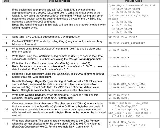

    从您共享的代码段中、我看到 OpConfig 寄存器的基子类 ID 为0x40、块偏移为0。 这些值与访问该寄存器之前使用的值相同、但无法读取该寄存器。 因此、我将解释我们遵循的流程、以便您可以帮助我们解决该问题。
    我们基本上遵循了 BQ27421电量监测计技术参考指南 PAG-14中提供的程序。 已附加相同的快照以方便参考。
    完全按照上述步骤更新设计容量、设计能耗、端接电压和锥率、我们取得了成功。
    在第11步之后、我们立即发送以下命令来读取 OpConfig 寄存器
    WR 0x3E 0x40;//写入子类 ID
    WR 0x3F 0x00;//写入块偏移
    RD 0x60 OLD_CSUM;//读取旧校验和
    RD 0x40 OPCONFIG_LSB; //我们收到错误-无法读取
    RD 0x41 OPCONFIG_MSB;//We 收到错误-无法读取
    让我知道导致问题的原因。 如果我们缺少任何内容、请补充
    Vidyasagar
    >在第11步之后,我们立即发送以下命令以读取 OpConfig 寄存器
    在步骤11之后、请等待至少10ms、以完成测量仪表的内部数据传输。 当您写入正确的校验和时、监测计会将块数据从临时缓冲区复制到数据存储器。 在这段时间内它不会 ACK。
    为了避免这一问题、TI 的.gm.fs 文件在每个校验和写入命令之后都有一个 X:10行。
