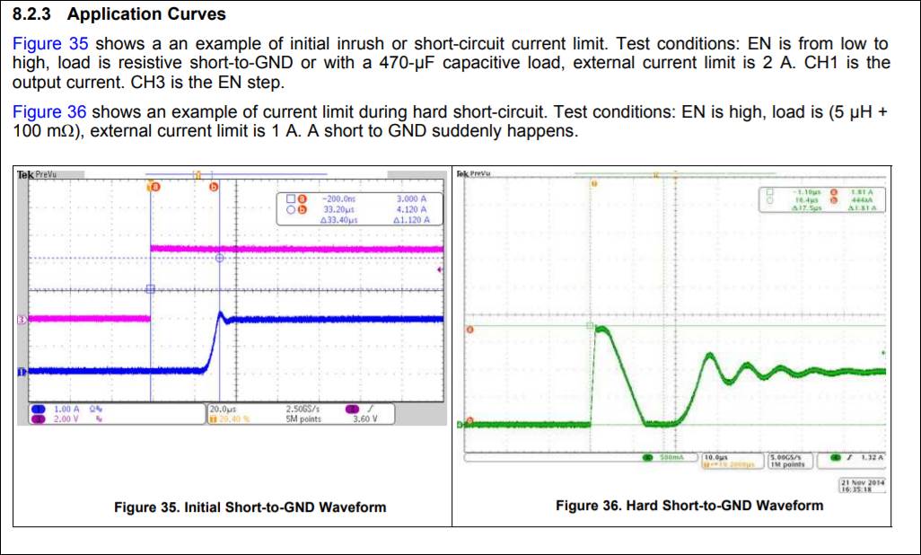

我们有用于该器件的 EVM。 在 ILIM 上使用5kOhm 电阻器将电流限制设置为500mA。 当输出对地短路时,电流在设定到电流限值前超过10us 达到>20A 的峰值。
查看数据表中的应用曲线、在这种情况下、电流过冲永远不会达到如此高的水平。
您能帮助我们识别问题吗?

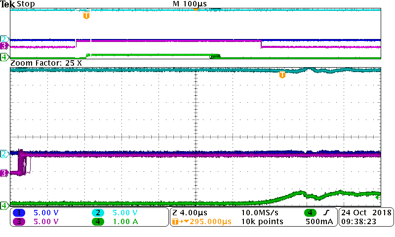

    我根据您的说明按照相同的设置运行测试、并使用 TI EVM:
    -电流限制为500mA
    - VS = 24V
    -短接至 GND 并使用电流探头测量流入导线的电流
    -在1KHz 和50%占空比时为5V 输入计时
    没有电流过冲、且已连接的示波器图片显示了数据:
    -示波器通道 CH1 = OUT
    -示波器通道 CH2 = VS
    -示波器通道 CH3 = IN
    -示波器通道 CH4 =短路电流

    我了解在 TI EVM 上执行的客户测试。 我还检查了 TI EVM 以进行观察、并将电流限制更改为5A、在0.5至5A 的限制范围内、我没有看到异常峰值电流。 我将执行更多测试、以查看是否可以捕获高电流尖峰。 电流尖峰最大值应设置为1.5 x 限制。
    当 FET 导通和关断时、存在有助于平滑峰值电流限制的延迟和压摆率。 由于边沿更锋利、快速开环响应弹齿为1us、因此在短路阶跃时峰值电流限制应更加严重。
