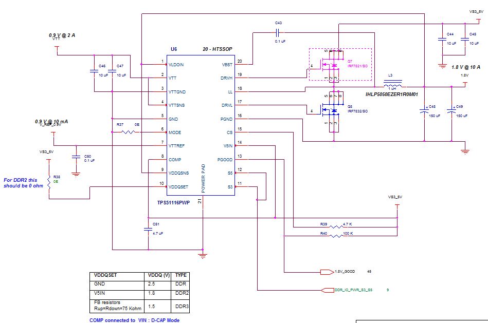

我使用的是"PS51116PWP" IC、下面是我的连接的电路图。 请就所使用的 MOSFET 提供另一个建议:
DRVH 引脚上的 IRF7821
DRVL 引脚处的 IRF7832
这些器件型号符合数据表(PG:28)。
请尽快回复。
    您的设计中的输入电压为5V。 为了减少高侧 FET 的传导损耗、IRF7832可用于高侧和低侧 FET。
    此外、还可以考虑使用 TI 电源块。
    与 CSD86350类似、它集成了具有低 Rds-on 的高侧和低侧 FET。
    另一个建议是分析5V 输入电压上的噪声,在5V 和 TPS51116 V5IN 引脚之间添加一个1欧姆电阻器。
