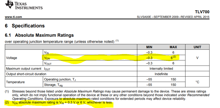

我对 TLV700有疑问。
如果 Ven 高于 Vin (例如、 VIN=3.3V、Ven=5V)、我可以使用该器件吗?
如果我无法使用该器件、您能否告诉我建议在 Vin=3.3V、Vin=5V、Vout=2.5V 和 Iout=0.1A 下启用该器件?
横田洋三
    横田洋三先生:
    由于 EN 的绝对最大额定值、TLV700将不适用于您的应用。
    请考虑使用 TPS7A10来查看它是否符合您的应用要求。
