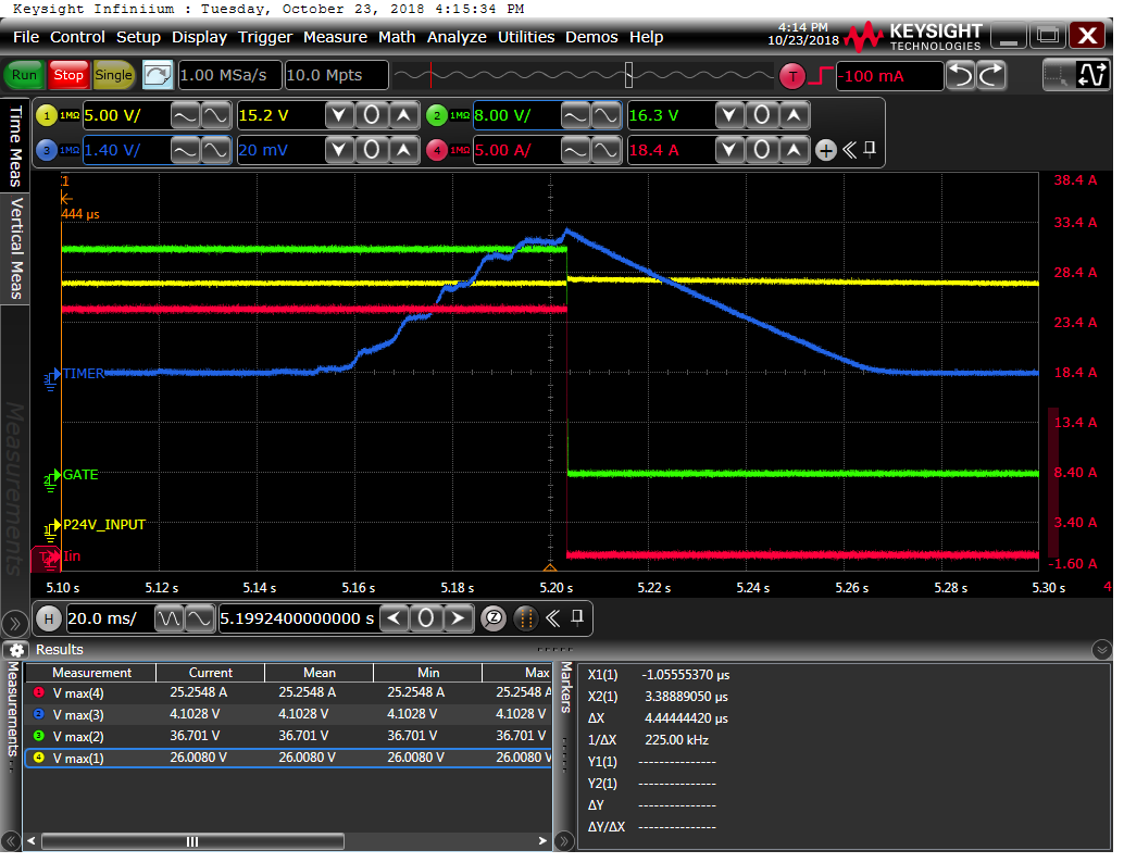

    所附为电路图片。 它是使用 TI 提供的工具进行设计的。 但是、我遇到了一个在600W 下关闭的问题。 我认为这是由于电流限制的容差。 我还针对500W 的最大负载进行了设计。 我已针对25A (600W)的最大负载修改了设计、但现在我担心电流限制范围较大、希望更好地了解这一点。
    我还将为您提供您请求的测试波形。
    Karen
    您好、Karen、
    根据上述测试波形、在负载电流为25A 时触发的电流限制接近设计值= 55mV (典型值)/2m Ω= 27.5A。
    我缺少什么吗?
    Rakesh
