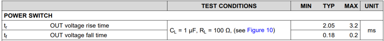

我的客户要求上升时间低于1ms。
如果容性负载较小、它能否满足此要求?
如果是、电容达到要求的程度是多少?
Kuramochi
    您好、Kuramochi、
    您能不能告诉我们对快速上升时间的需求吗?
    当 Cout 为1uF 时、该器件的上升时间为2.05ms (典型值)。 您能了解一下新器件 TPS2595吗?
