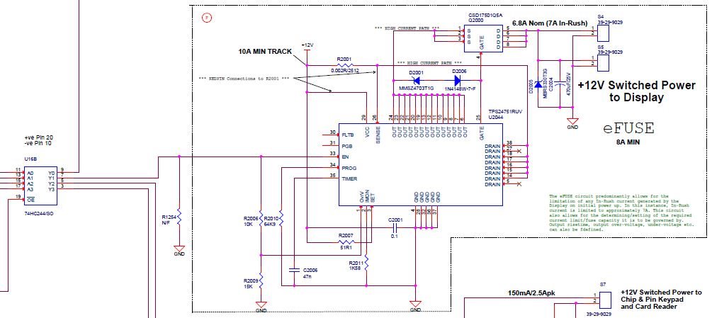

我尝试使用 TPS24751作为电源输出控制、以控制由12V 电压供电的大型 LCD 显示屏。 在正常工作条件下、显示屏大约需要6A 至8A 的电流、但在初始上电时、浪涌电流会很大、大约为26A!
我已成功地自行使用评估板(采用默认设置)、然后将该布局/设计传输到我们自己的板。 这将浪涌电流限制在大约6-8A、这很好。
我现在遇到的问题是、我使用电路板中的 EN 输入、评估 板中的 EN 输入通过130K 电阻直接连接到12V 输入。 评估板为 EN 引脚输入提供大约1.95V 的电压。 但是、在我们的电路板上、我们将以5V 电平驱动来自74LS244 IC 的该 EN 输入。 数据表指出、高于1.3V 的电压足以实现 TPS 的输出。
当 EN 线变为5V 时、输出端不会发生任何情况。 在进行一些更改后、我采用了与评估板相同的布局、输出立即出现!!! 然后、我尝试将5V 输出灌下来、以产生1.95V 电平、这与评估板相同、然后输出开启!
您能告诉我为什么5V 电平不起作用?

    您好、Clayton Whitehead、
    检查 OV 引脚电压。 EN 电阻分压器上的5V 电压可能会上拉 OV 引脚电压并关断器件。
    Rakesh
    是的、我是说过压输入引脚。 请检查该引脚的电压电平。
    如果问题不是这样。 要进一步分析..请分享您的原理图、填充设计计算器(www.ti.com/.../toolssoftware )和测试波形(输入电压、输出电压、栅极、计时器电压、输入电流)
    Rakesh
    您好、Rakesh、
    原理图中随附的电子保险丝部分 以及设计计算器表。

    作为额外的信息、我还尝试了"反向阻断"安排(数据表中的图46)。 这也不起作用。 电压为0.666V,VEN 为1.95V,Vgate = 0V,输出0V。
    感谢您的帮助。 谢谢。
    作为更新、我现在尝试将 OV (过压)引脚接地、从而禁用此功能、并通过130K 电阻将 EN 引脚连接到+12V。 然后、EN 引脚由74LS244输出驱动。
    这家酒店现在非常完美!!!!!!
    但未解释原始设置不起作用的原因。 神秘…
