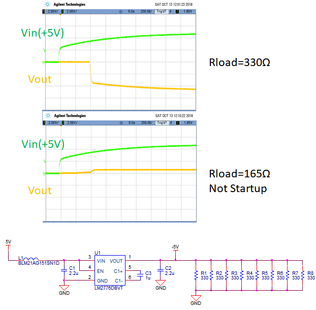

大家好、团队成员。
我在逐渐增加负载的情况下测试了 LM2776、但它没有在165欧姆时开始。
负载仅为电阻。 为什么?
LM2776能否以负载启动?
是否需要 EN 控制?

    您好、Chris。
    负载仅为电阻器、没有放大器。
    LM2776能否即使在具有电阻负载的情况下也能启动?

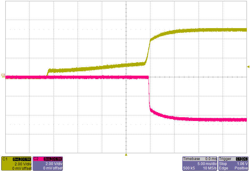

    是的、它可以启动。  D/S 中的图13显示了这一点。
    以下是当 EN 连接到 Vin 和 Vin 时 EVM 提供的功能。  Vin 的形状只是与我的输入电源相关、而不是与器件相关。
    您可以测试 EVM 吗?  或者、您能否发送 LM2776周围使用的电容器的 BOM?

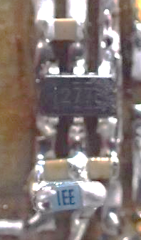

    感谢您的讲解。 您能否发送试验电路板的照片?
    此外、由于输入电源连接到试验电路板的长导线、输入阻抗可能过高。 您可能会尝试在试验电路板的输入端添加一些大电容来克服它。

    请检查照片。
    感谢您的建议。 我将添加一个输入电容器并尝试它。
