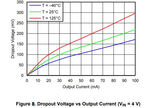

我计划使用 TPA7A69-Q1 (5V 固定电压)。
但是、我的应用有一个问题。
VIN 有时变为4.75V、输出需要4.5V。
我查看了"图9。 输出电压与电源电压间的关系(固定5V 版本、IL = 0)'。 但当输入电压为4.75V 时、我无法读取输出电压。
您能给我们一些意见吗?我们可以将 TPA7A69-Q1与此应用搭配使用?
或者、如果您在输入电压为4.75V 时希望保持4.5V 输出、请告诉我。
典型用例:
VIN_max 26V
输出电压5V (固定)
输出电流为100mA
    您好、Kazusa、
    当没有足够的余量(Vin - Vout)使输出电压处于稳压状态(在您的情况下为5V)时、稳压器处于压降状态。  图8显示了温度和输出电流范围内的压降。  在压降时、Vout 将等于 Vin 减去 Vdo。  100mA 时的压降通常为240mV;因此、对于典型器件、Vout 将约为4.51V。
    非常尊重、
    Ryan
