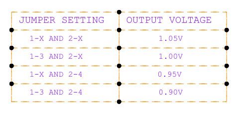

    尊敬的 Chris:
    谢谢、但我们的客户现在需要4步电压、如下图所示、是否有其他解决方案? 非常感谢!
    是的、TPS62480仅提供2个电压、但您可以通过 FB 引脚上的外部 FET +电阻器根据需要添加任意数量的电压、如下所示: www.ti.com/.../slva489.pdf
