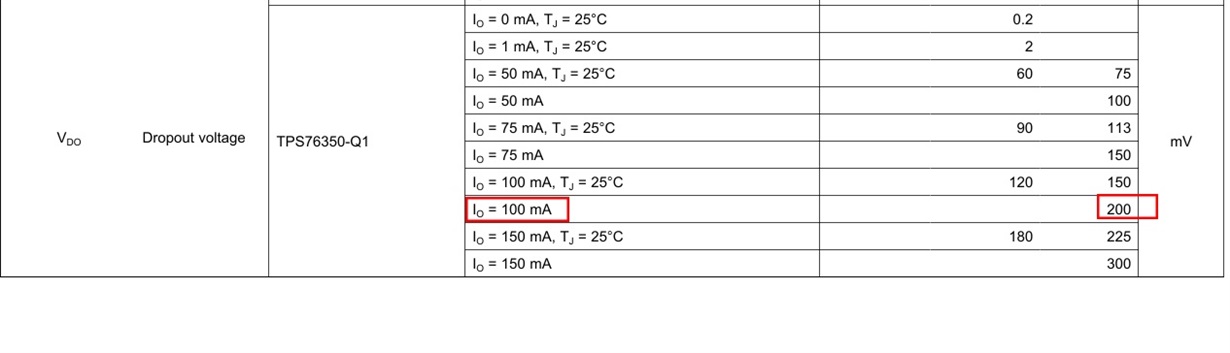

    您好、Ryan
    在 Iout =最大100mA 时、客户的最小 VIN 为6V。
    如果输出电压在输出电流= 100mA 时处于5.5V ~ 5.7V 的范围内,我们仍然可以确保 最大压降低于200mV?
    D/S 仅将 TPS76350案例视为如下所示。
    因此、我希望您还能在电流为100mA 时查看 Vout = 5.5V ~ 5.7V 时的最大压降。
    让我期待 BU 的快速响应。
    尊敬的 Paul:
    虽然可调器件的输出电压可能高于5V、但 TPS763-Q1系列仅经过测试并指定最大输出电压为5V。虽然未指定最大压降用于5.7V 输出、 如果您查看指定的固定输出电压的压降规格、您会注意到、最大压降会随着 Vout 的增大而减小。 因此、200mV 应具有足够的余量(Vin - Vout)、以确保输出进行调节。
